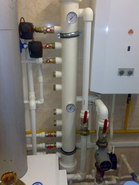

Вот из ППР 95мм. На два котла и три контура. По моей цене монтажника (мелкий опт) себестоимость около 3500 рублей.

Inch1964, Получается, что все собрано на тройниках?
И ещё вопрос- Вы мне сказали, чтобы я считал от 32мм. Значит у меня диаметр должен быть 96мм, а у пластика, насколько я понял, 95мм- это наружний диаметр. Значит внутренний- будет где-то 80мм. Так можно делать? Или мне надо делать патрубки (и расчет соответственно) на дюйм, чтобы выйти на 80мм?

Да. Тройники, муфты и переходные муфты. Да. Опираясь на 32 мм. 32*3диаметра=96. Но 100 мм у нас не нашел в продаже, будет дороже, работать будет всё равно хорошо до мощности киловатт в 50. Поэтому проектировал для 90 мм. Если подсчитать по циркулирующему объему, то возможно и на 75 мм можно будет делать. Зависит от циркуляции через гидрострелку. Какие у ВАс будут насосы в контурах справа от гидрострелки (насосы в котлах не считаем).
Да. Внутренний диаметр меньше у 90 мм. Но у 32 мм внутренний тоже меньше. Могу сейчас в подробном описании на фитинги посмотреть какой внутренний диаметр трубы 32 и 90 мм.
Смотрите по моей схеме. Слева переходные муфты до 32мм. Для котлов. А справа переходные муфты ставите любые от 63мм до 20 мм, парами. Такие какие нужно.

Михалыч написал : Значит у меня диаметр должен быть 96мм, а у пластика, насколько я понял, 95мм- это наружний диаметр. Значит внутренний- будет где-то 80мм. Так можно делать? Или мне надо делать патрубки (и расчет соответственно) на дюйм, чтобы выйти на 80мм?
Наружний диаметр трубы 90мм. Внутреннего в каталоге ПроАква для PN25 SDR6 не нашел. Но для 32 ПП трубы внутренний диаметр - 21,2 мм. У 75 ПП трубы - 50мм. У 90 ПП трубы PN20 - внутренний 60 мм (у армированной наверняка столько же). Получается как раз три диаметра.
Так что проходит из 90 мм в любом случае. Если же у Вас справа от гидрострелки будет только два контура и с насосам не более чем по 100 Вт, то думаю, можно безболезненно делать и из 75 ПП трубы гидрострелку. Если же перестраховаться - делайте из 90 мм.

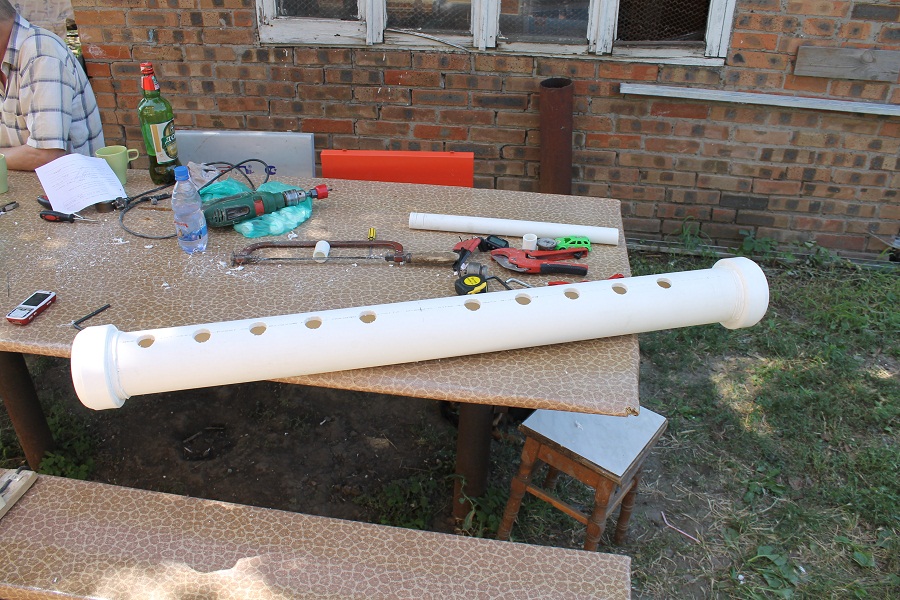

Вот к примеру Авмалеев из Таганрога сделал из 110 трубы. Правда, я не стал бы рисковать не используя сёдла. Он рискнул. Но, как-то стрёмно для меня использовать такой способ...
Вот ссылки и описание, как он это делал. - Пост№49 http://www.forumhouse.ru/threads/115448/page-4
П.С. Прошу прощения у автора фото, если неправильно написал его фамилию.
