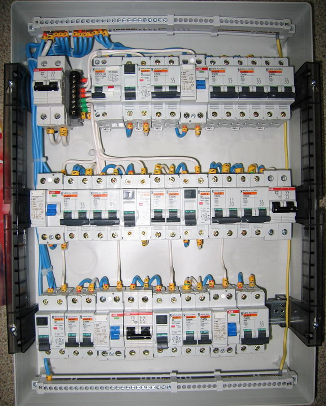

14.03.2006 в 11:42:00
Ну вот что получилось в итоге (см. картинку) Красавец.. Не без косяка, но все же.

BV написал : самокритика
Достаточно беглого взгляда - ошибка с размерами щитка. ;) Вот если бы 72... :)

14.03.2006 в 13:14:34
desash написал : Как Вы меня расстроили - я никогда с подобными вещами не сталкивался - а на новой квартире решил сделать электропроект. И до недавнего времени думал какой "крутой" у меня электропроект, все расписано, все рассчитано...
Так в чем там проблема - в двух словах, плиззз...
Мало того что это даже не тянет на любительский вариант... В этом проекте напрочь отсутствует раздел "Расчет мощности", нет технических условий на подключение, нет раздела "Заземление", наконец нет раздела "Молниезащита". Извините, но без этих разделов не толлько Энергонадзор разговаривать не будет, но проект даже на Халтуру выходного дня не смахивает, кроме того, должен быть еще и раздел "Ввод кабеля", должен быть оюбоснован выбор прибора учета (счетчика).
