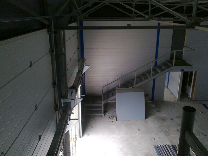

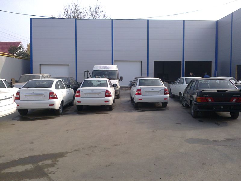

Секционные гораздо менее вандалоустойчивее . И в ГСК мигом их могут вскрыть . Ну и как писал выше необходим второй аварийный вход .Чтобы из за каждой мелочи не поднимать ворота .Вот например недавно на автомойке были такие а стали такие А если секционные ворота делать с родной калиткой это существенно удорожает заказ . Да и замок на калитке только один цилиндровый ключ . Я его за 2 секунды любой могу вскрыть . Если ставить на металические ворота привода для распашки то теряете в ширину около 30 см . Тоесть с каждой стороны торчат привода . Можно их под самый верх например поставить . Но тогда при желании можно нижний угол отжать фомкой .В личном дворе этой проблемы нет .
