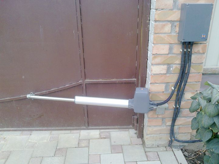

Ну так подскажите! У меня на руках гарантийный талон на ворота - гарантия 10 лет от Хёрман. Заполнена дата продажи с подписью и печатью ИЧП, продавшего и установившего ворота. К продавцу я уже ездил - забрали неисправный привод и сказали - "Ждите". Я - "сколько?" Мне - "может месяц, может два". В любом случае привод только на следующей неделе поедет в Москву. Там его будут изучать. А когда я решу свою проблему - не известно. Аллес! Больше к ним ехать бесполезно. Куда мне бечь? В суд?

Письмо таки на Хёрман благодаря помощи товарищей дошло. Они сослались на то, что не могут дистанционно определить причину неисправности и переключили меня на Питер, в компанию Хёрман-Руссия. По означенному в их ответе телефону девушка ничего не смогла сказать - переключила меня на тех.отдел, где в течение дня никто не берет трубку. В этой веточке - тупик. Я переговорил с еще одним дилером Хёрмана в Воронеже - FTA-Group. И оказалось, что пресловутая 13-я ошибка, которую стал выдавать мой привод - прекрасно известна партнерам в Германии и является дефектом разработки. Только в Воронеже уже известно 5 случаев такого отказа приводов. Моя инженерная интуиция меня не подвела - это именно дефект разработки! А немецкие коллеги, мягко говоря - соврали. Причина то им известна! Да.. от честного имени основателя фирмы Августа Хёрмана нифига не осталось. В гробу, наверное, переворачивается.....

Vladimir_Vas, думаю, Ваша проблема решаема. У меня тоже ворота этой фирмы, правда привод другой. Дилер FTA-Group. У меня ворота около 1,5 лет. Дом частный, на всю электрику стоял хороший стабилизатор напряжения. Потом сделал переразводку, гараж остался на время без стабилизатора. И примерно в это время у меня случился подобный Вашему глюк: ошибка 13 и ворота не реагируют на пульт. В мануале описано только 6 ошибок. Позвонил дилеру, там сразу тоже не ответили, но предположили проблему с напряжением в сети. Ошибка у меня вылезала раз в месяц-полтора. Тем временем установил в гараж отдельный стабилизатор и ради интереса еще раз звякнул дилеру. Мне ответили, что в представительстве Hoermann расшифровали ошибку как проблемы с сетью. И тут возможно несколько вариантов:
1) Привод глючил при завышенном или заниженном напряжении сети. Я проверил однажды, при 190 вольт как раз ошибка 13. Решается установкой стабилизатора ; 2) У привода от воздействия ненормального напряжения "поехала крыша". Тут или мучатся, ругаясь с дилером, или ждать наступления варианта 3 :) ; 3) Ждать смерти привода. Как сказал мой дилер, 5 лет поддержки никто не отменял, помрет - с рекламацией отправим, будем просить замену. Месяца полтора мои ворота работают, на брелок реагируют, надеюсь, дело было именно в напряжении. Советую и Вам измерить его, при котором ошибка возникает. Видимо, чувствительна буржуйская электроника к нашему напряжению с вольным допуском. А вот про тот вариант трактовки ошибки, который вам в FTA сказали интересно...

Вчера тоже поднимал этот вопрос .Подтвердили что электроника глючит из за нестабильного напряжения . Ну а я буду лучше Алютеки ставить .Без лишних проблем .
