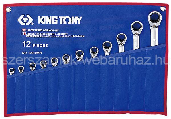

Если без трещеток, то такой у меня. Единственный минус - порвался прозрачный пластик снизу в 2 местах. С трещеткой другой набор имею. инструмент достойный. 12112MR

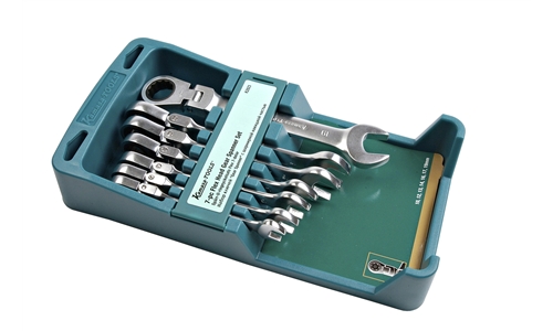

у шарнирных свой нюанс ), болтаются без фиксации..

Ну для нашего человека, решить этот вопрос я думаю не вопрос.... с ходу-выкручиваем штифт шарнира ставим на него резновые(кожанные) колечки между ручкой и трещеткой, и вуаля.... голова не болтается, и в тоже время подвижна....

В моем наборе трещеточная часть с НАКЛОНОМ. Удобно работать. Флажок тоже удобный. Не мешает.

Два ключа от штурма имею с трещеткой и шарниром. Простора требуют больше, да и всё время пытается слететь с гаек :(.
