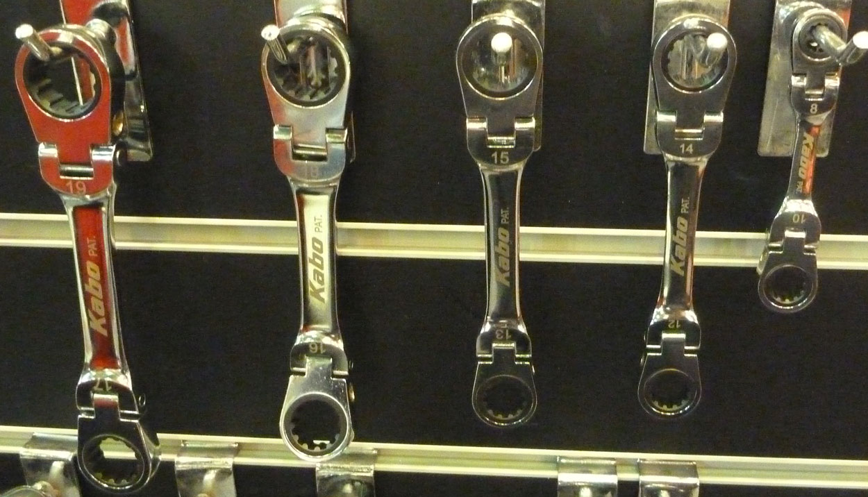

SL_2 написал : это называется ОЕМ. Великая штука Обратите внимание на шрифт размерности ключа, это фирменный кабо. а роттенберг шелкухой надпечатка
Согласен, про ОЕМ знаю...Просто такая тонкость как шрифт...х.з. эт надо знать просто....чтоб на фото разглядеть, но набор кстати с недостатком.... зачем ключ на 11? 12 чаше встречается....
Ну и 2 с лишним тыра наценки за надпись, имхо перебор

Р220 написал : но оказался неудобным шарнир - болтается. Второй рукой надо придерживать, чтоб с гайки не слезал.
Когда болтается шарнир, то для этого есть специальный фиксатор (даже ключи такие), но увы дороже чем ключи без фиксатора:confused:

alzem написал : от кабо (у них такого не видел) и бако нет.
Есть у меня такие образцы, и даже покруче в плане размерностей, но нет у них целесообразности, да и тестовые ключи не понравились в связи с хлипкостью конструкции.Речь идет о 4-х размерниках.

SL_2 написал : По фотке видно, что это Кабо. и даже ложемент похоже их
:applause: Большое спасибо за отзыв!!!! Да, упаковка и сам механизм ключа у КАВО все таки собственные.:o
Dgippo1 написал : что интересно на этом фото видно болт разборки механизма что может помочь при промывке трещотки
Ну, это вообще-то место, где можно подтянуть стопор, при износе его в связи с длительным использованием. Конечно, вариант с промывкой тоже может помочь, но не думаю что быстрее понадобится.

Dgippo1 написал : зачем ключ на 11?
У меня много мест, где такой размер. Пример - вал с ножами станка деревобрабатывающего, производства Белоруссии. Там на 11. При чем нужен настоящий сильный ключ. подделки от китайчатины на ура или зев открывают сразу или лопаются (порошковая металлургия...). А сталкиваться с нестандартными для нас размерами - легко. особенно фитинги, краны, муфты, гайки - трубные. Широко пользую ключи на 18,23,25,28. А как вам болт на 38 крепления шкива коленвала на классике?. Могли же просто на 36, а нет, скопирнули . так скопирнули.

Samoha написал : Ну, это вообще-то место, где можно подтянуть стопор, при износе его в связи с длительным использованием. Конечно, вариант с промывкой тоже может помочь, но не думаю что быстрее понадобится.
В соседней ветке описывал случай с трешеткой "ОМБРА"-выкинули по причине проскальзования, а всего лишь зубчики заросли грязью-промыл, почистил... вполне себе работает....
AMA3OH написал : А сталкиваться с нестандартными для нас размерами - легко. особенно фитинги, краны, муфты, гайки - трубные. Широко пользую ключи на 18,23,25,28.
Ну трубные эт вообще... проще переставными клешами чем таскать все размеры... Простых ключей тоже как говорится в ассортименте у мну есть... 15,16,18 эт вообще уже почти норма.... Просто мну комплектация удивила отсутствие 12 и присутствие 11, ИМХО как то логичнее две комплектации "стандарт" и "полная"(все размеры через 1 мм).
AMA3OH написал : А как вам болт на 38 крепления шкива коленвала на классике?. Могли же просто на 36, а нет, скопирнули . так скопирнули.
Угу, в свое время растачивал рожковый на 36.... Местами такие вещи бесят, Как то пришлось отвертку под трехлучевую звезду делать-плевался долго....

AMA3OH написал : При пользовании трещетками, нужен бывает и рожок с ним.
Естественно... Но не обязательно (и иногда и желательно не в одном... ) в одном ключе... Ключи нужны всякие... И чем больше арсенал тем проще в работе...

Dgippo1 написал : Угу, в свое время растачивал рожковый на 36....
И я тоже :(. Потом берег как зеницу ока.
Dgippo1 написал : проще переставными клешами чем таскать все размеры...
особенно когда никелировка и восьмигранник. Чуть больше размер и готовится грани слизать. В неудобных местах...
В моих наборах во всех есть на 12 :). В трещеточно-накидных кингтони идут: 8-9-10-11-12-13-14-15-17-19-22-24. А в большой наборе идут с 6 по 32 включительно, все размеры, кроме 31. :). Удобно.

AMA3OH написал : В трещеточно-накидных кингтони идут: 8-9-10-11-12-13-14-15-17-19-22-24.
Ну это тем не менее, обычные комбики трещоточные без шарнира. Комбики есть и до 32 (трещоточные) можно и до 55 сделать, но невсе готовы платить такие деньги, потому что даже 36мм стоит почти в 3 раза дороже чем на 32 мм.
AMA3OH написал : А в большой наборе идут с 6 по 32 включительно, все размеры, кроме 31. . Удобно.
А это стандартная комплектация 26 предметного набора комбиков (не трещоточных)
