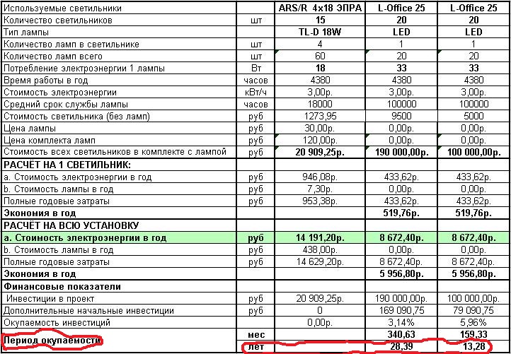

Alexiy написал : Благо это не секретные технологии:
вот рисунок по вашей ссылке, самое интересное подчеркнуто красным

andrewkhv написал : вот рисунок по вашей ссылке, самое интересное подчеркнуто красным
что-то непонятно? не вижу ничего интересного. Типичный срок службы обычного светильника 10 лет, а срок окупаемости некоторых светодиодных изделий несколько десятилетий... делайте выводы. Чистая математика. Ничего интересного.
