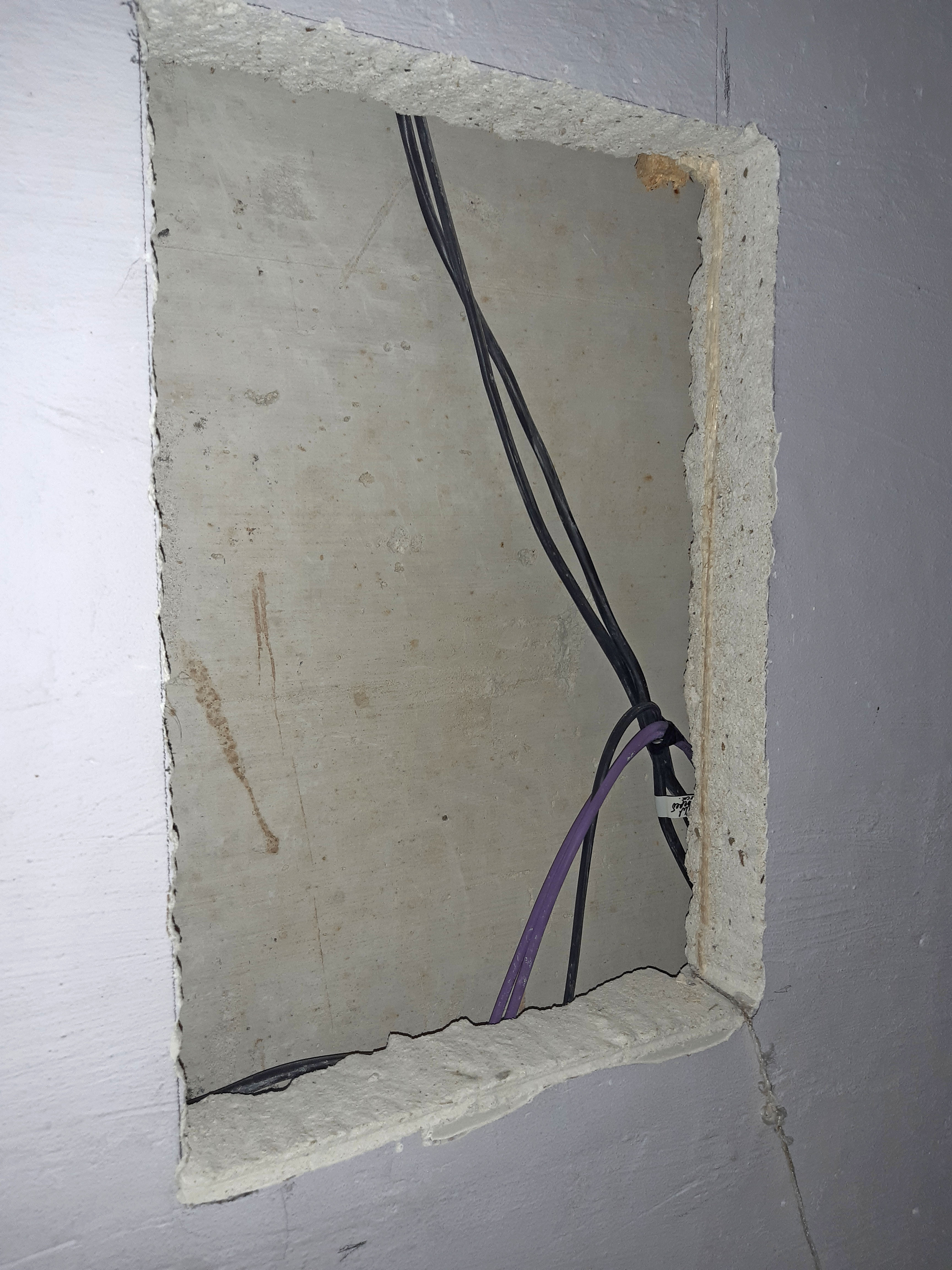

Слава Щ.
Слава Щ.
Регистрация: 19.11.2007
Сообщений: 50
29.07.2021 в 23:45:14
Andrulys написал: Может ли быть,что межквартирные стены делались из двух гипсовых плит которые применялись для перегородок ?
Да, у меня так и есть, межквартирные стены из двух гипсовых плит толщиной 8 см, а между ними пустота 7 см. Дом начала 90-х, стены относительно ровные. Сейчас в этой пустоте провода прячем. Такая же картина и на кухне, и в санузлах. Можно ли на такую гипсовую стену повесить бойлер 80 литров? Заполненный больше 100 кг будет весить.
Dron230
Dron230
Регистрация: 01.10.2021
Сообщений: 1
01.10.2021 в 17:36:06
Добрый день, подскажите пожалуйста, дом 1986 года кирпичный, перекрытия железобетон, стена межкомнатная из гипса (двойная) одна стена 10 см, потом пустота 3 см и другая стена 10 см, хотим снести 1 часть стены, чтобы расширить на 13 см пространство комнаты Стоит ли это делать или лучше оставить двойную стену? каким могут быть проблемы ?
AndyMirror
AndyMirror
Регистрация: 17.03.2010
Сообщений: 18216
01.10.2021 в 18:42:43
Dron230 написал: каким могут быть проблемы ?
По идее никаких, но непонятно откуда у вас такие стены.
вэл
вэл
Регистрация: 29.04.2009
Сообщений: 663
01.10.2021 в 21:19:45
Dron230, как правило 2х слойные гипсолитовые перегородки использовались при разделении разных квартир.Пустота между плитами способствовала улучшению её звукоизоляционных свойств.Несущие стены выложены из кирпича.Простучите всю стену и уточните нет ли где кирпичной кладки.
