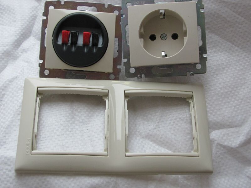

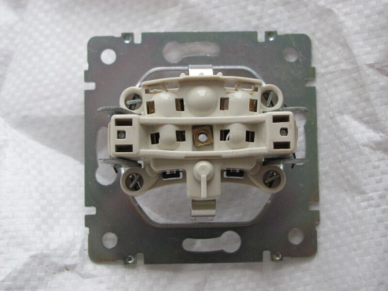

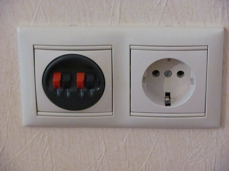

Legrand Valena:
Розетки очень прочные, ничего не гнется и не разваливается. Лапы можно не убирать, но в таком случае их придется использовать - иначе крышка не закроется. Провод прижимается пластиной. Механизм довольно крупный, в неглубокие подрозетники помещается с трудом. Единственный минус - несколько розеток подряд брак, на клеммах очень легко сорвалась резьба.
Рамка. Это стоит отметить особо. Кошмар перфекциониста - щели, которые почти невозможно выровнять.

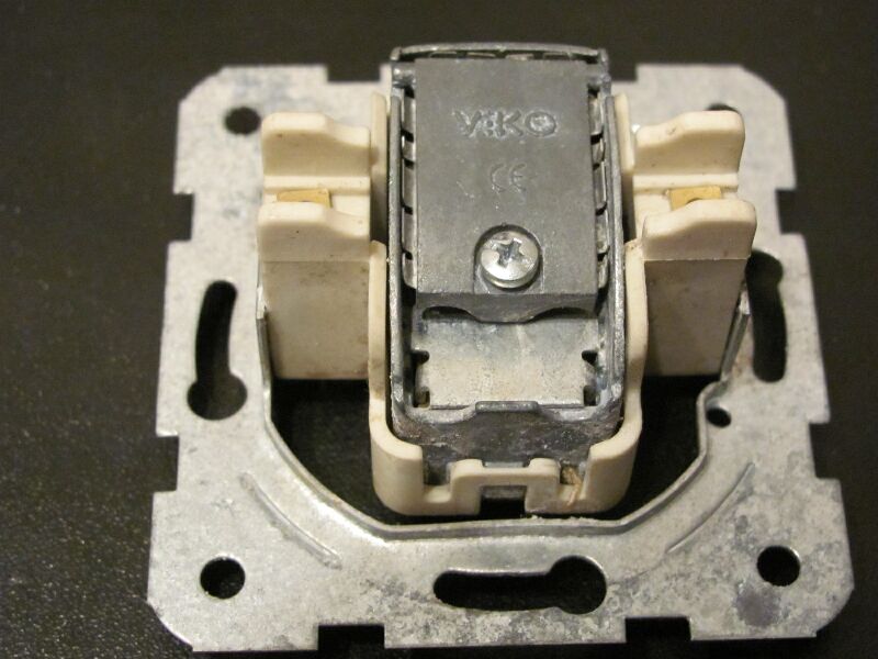

ViKo Carmen.
Розетка. Крепежная рамка из очень тонкой и мягкой жестянки, гнется по любому поводу. Провод к клемме прижимается шляпкой болта, на заземлении - пластиной. Из-за хлипкой конструкции после установки приходится долго все подгибать и поджимать.
ТВ розетка. Очень большой механизм, в мелком подрозетнике ставить жутко неудобно.

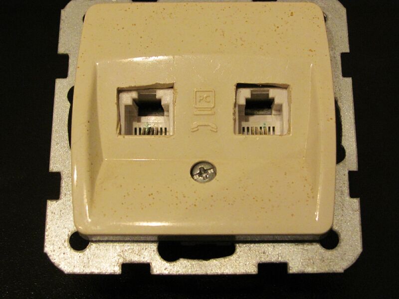

Телефонная розетка. Серьезный косяк только один - штекеры в ней застревают намертво. Исправить это можно двумя способами - отламывать застежки на штекерах... ...или подрезать пластиковую крышку.
Рамка. Прижимается крышками механизмов, и великолепно ложится даже на кривую стену. К сожалению, к выключателям это не относится.
Выключатель. Неудобная конструкция, чувствительная к ровности стены и склонная к "недовключению". Зажим провода - торцом болта. Можно запихать согнутый вдвое провод.
