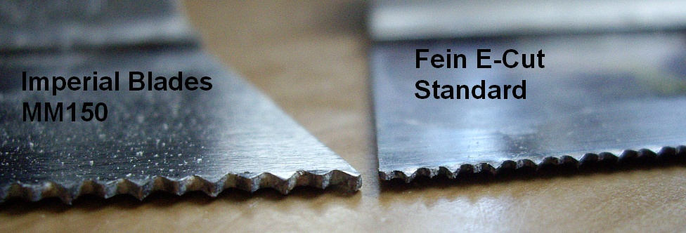

**2. что такое есть пилки по дереву Imperial Blades?
  1. как всё это выше соотносится с классической пилкой Fein For Wood (широкая трапеция, ширина: 66 мм)**
Пилки Imperial Blades по дереву бывают разные. Те, что с крупным зубом - довольно толстые. С одной стороны -прочные, с другой, пилят туже, туповаты зубья. Разводка недостаточна. Но пилят. Даже 250 Вт Мультимастера, в общем-то, хватает (MM150):
Но вот родная пилка Fein E-Cut Standart по дереву пилит чуть не вдвое лучше (продолжаем пиление с того же места):
В общем, это было понятно и при осмотре режущей кромки:
Немногим лучше дела у пилки Imperial Blades с мелким зубом MM250:

она тоже легко шинкует эту палочку. "Планочка" - не совсем планочка. Толщина мебельного щита - 40 мм. И он хорошо просушен.

Если вы заметите, то работаю я не только поперёк, но и вдоль волокон.
Там клин всё больше расширяется, так что работа всё медленнее и медленнее идёт. Но это видно по сечению, площадь которого растёт.
Sam-Samych написал : "Бим"-это вообще ни о чем,к ресурсу прямого отношения не имеет
имеет. Ясно что HSS будет по дереву впятеро дольше ходить, чем HCS...
