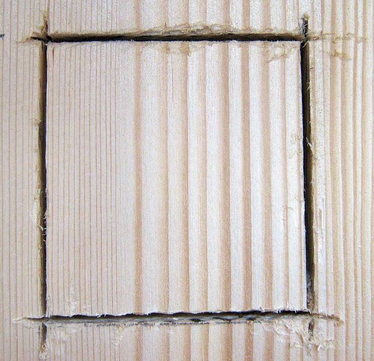

Из жизни отдыхающих... Пока все мои запасы патронов пилок и пил лежат в одном месте (не скажу где!) понадобилось мне прямо здесь и сейчас вырезать паз почти квадратный в мебельном щите. Порылся, нашёл странную пилку (похоже, Энкор) без обозначений) и старый добрый GOP10.8 10 минут мучений и вот, что вышло:
Кривизну рук не ругайте, там не критична ровность...

n-p-n написал : Из жизни отдыхающих... 10 минут мучений и вот...
10 минут только на рез, или же в этот интервал вошли разметка, подготовка инструмента, фотографирование? Если только на рез, (я прикинул он составляет 25-27 см), то как-то расстроило.

DMU написал : то как-то расстроило
Не надо! :)
  1. Это акк. ГОП.
  2. Это "голимый Энкор"
  3. Это пилка не для глухого запила (другая была - Бош тоже не для глухого.) А пилить пришлось всё "вглухую". Так что мучения закономерны. Поначалу пилил на "6-ке". Дерево подгорало, "упал" до "5-ти"
Это самая слабая пилка у энкора. Она и на сетевом плохо пилит. Я вообще удивился, что на аккумуляторном она это смогла сделать :confused:
