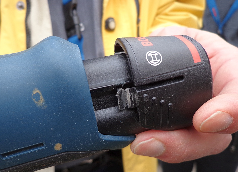

Сегодня на Дне открытых дверей в присутствии свидетелей был сделан тест GOP 10,8 V-LI с 2А аккумулятором. Он был заряжен не полностью, но даже этого времени хватило, чтобы сломать сразу 2 защелки у него. Они перетерлись о корпус и аккумулятор выскочил из инструмента. GOP при заклинивании пилки в массиве дерева переходит в резонанс. Корпус начинает трясти. Тряска поперечная. У аккумуляторов в корпусе существует люфт. При трении о корпус защелки постепенно перетираются и обламываются. Думаю, фотографии появятся, снимало несколько человек.

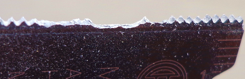

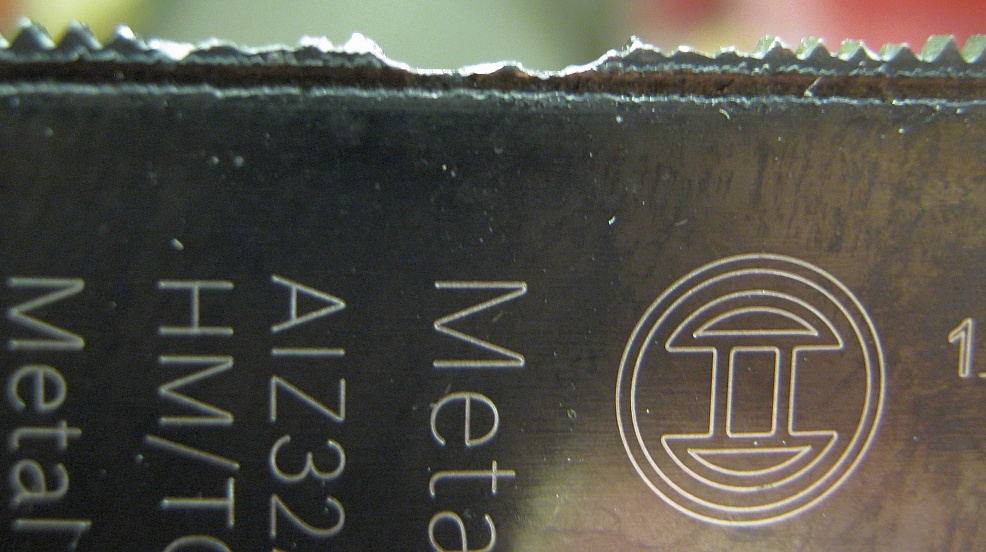

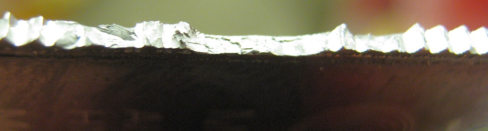

Теперь про пилку с ТС зубьями... MetallMax Она хрустальной оказалась. Не, серьёзно. Я пилил ей калёный чёрный саморез, нажимал чуть-чуть. Единственное, что я ступил, не двигал вдоль зубьев (поступательные движения не делал), но это и непросто было, так как пилка за саморез цепляется (зубья за резьбу) В общем, при средне-бережном обращении (обороты на 4-ке из 6-ти) её не хватило на 1 саморез. Выкрошилась вся середина полотна. Не отделилась от основы, а раскрошилась ТС-рейка. Потом, учтя опыт, я краем полотна домучил тот саморез. А другой пилкой мне показали, как это надо делать. Не дыша водить по саморезу полотном. Подача - самая ничтожная. К чему это я? На таких пилках надо обязательно красным шрифтом предупреждать, что полотно крайне хрупкое и давление на него оказывать надо минимальное. И избегать ударов и соскоков. Кто пилил в реальных условиях поймёт, что это не так просто.

Эти не калёные. Вы ошибаетесь. Pz2 с жёлтым пассивированием. Они гнутся, а не ломаются, как чёрные. Но для ТС это - без разницы, вроде бы... Хрупкость могла и на таких проявиться. В общем, может она "ослабла" уже к моему подходу, но честное слово, никакой цели угробить такую приятную пилку не было. Пилил, как обычной BiM. Оказалось, нельзя...
