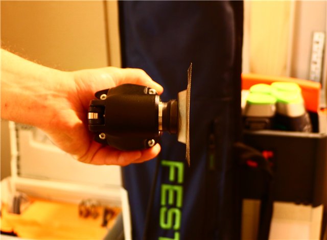

Вот СК с этой пилкой на полной скорости.

SerShe, это раза в 3 меньше, чем было на ДОД у Боша...
