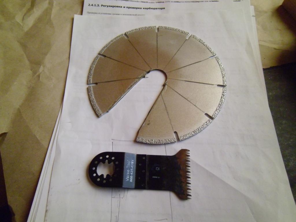

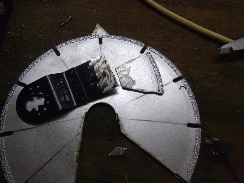

Выкладываю подробности изготовления универсального пильного полотна из алмазного диска "Практика эксперт-универсал": 1-заготовки: пилка "Верса-тул",загубленная после встречи с гвоздем,и сегмент алмазного диска

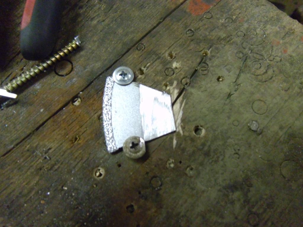

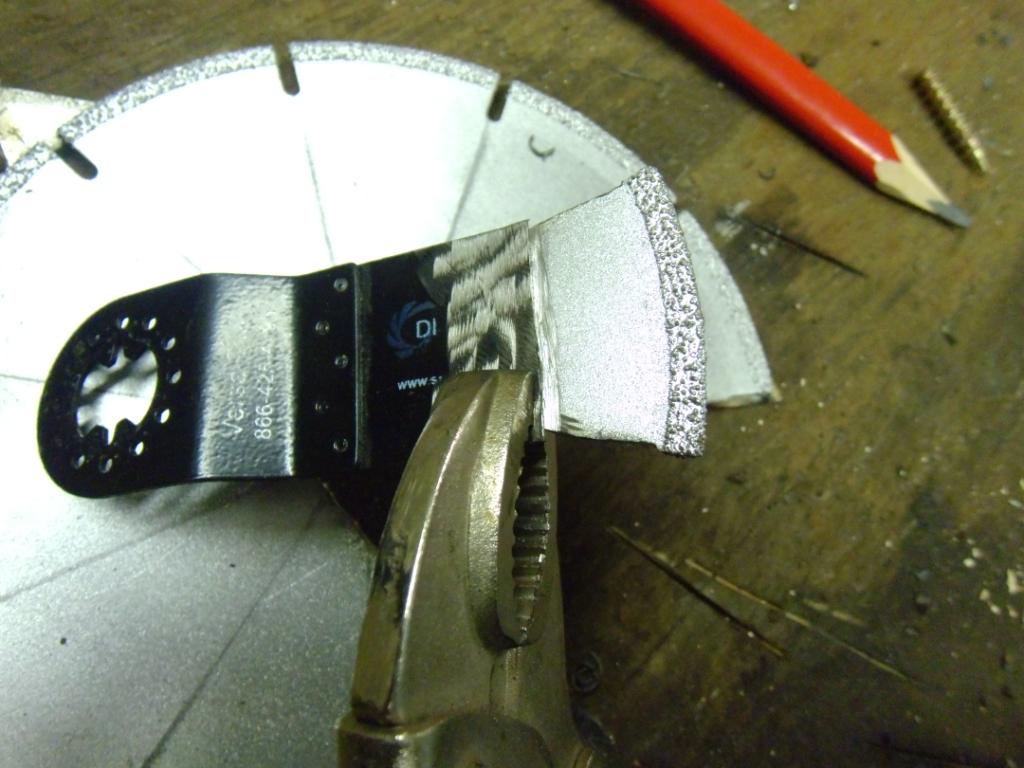

Я настаиваю именно на таком способе изготовления,т.е привариваем небольшой сегмент диска к пилке. Дело в том,что амазный диск толстый и тяжелый. Необходимо максимально его облегчить. Помним о том,что длина будущего полотна не должна превышать 80мм!!!(от края режущей кромки до центра посадки),иначе резаку будет тяжело ворочать такую массу с таким плечом! В общем,обрезаем все лишнее,и готовим заготовки к сварке. Часть алмазного сегмента я сошлифовал по толщине в месте будущей сварки примерно вдвое:
Это сделано для того,чтобы не было ступеньки,и она не мешала погружению полотна.

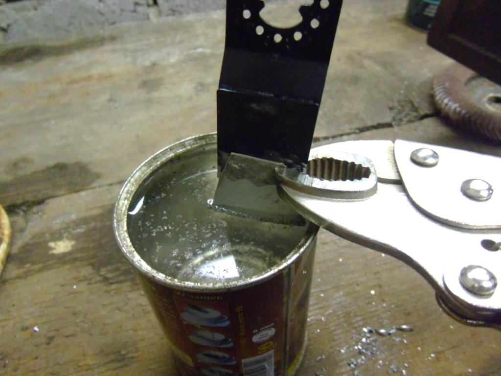

Еще один важный момент: неизвестно,как себя поведет напыление при нагреве во время сварки,так что привариваем полотно,окунув его в воду:

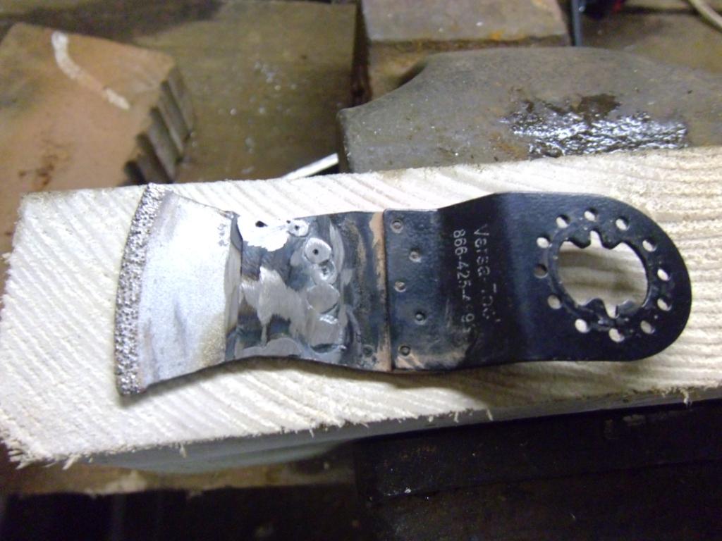

Потом придаем полотну нужную форму при помощи наждака или УШМ:
Все,можно пользоваться! И небольшое видео для скептиков. На видео резка саморезов диаметром 3,8мм 4,2мм 6мм,красный кирпич,и кафельная плитка: fein-multimaster Я думаю,что все видно без комментариев.
