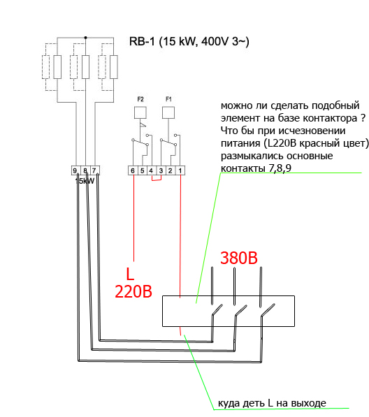

Добрый день. Имеется электрический нагреватель, со встроенной защитой от перегрева (выведены ее клеммы), для работы защиты, необходимо ее правильно подключить, чтобы размыкалась цепь подачи питания на нагреватель. Можно ли это сделать на базе контактора (как?), либо необходимо что то другое ?
7,8,9 - подача питания 3ф/380В 1-6 - встроенная защита

Опыта с контакторами не имею ((( В смысле теоретически понимаю, но как в магазине объяснить что мне надо ? Как цепь управления контактора подключается, там только фаза или фаза ноль в контактор ?
Схема что то наподобие будет ?

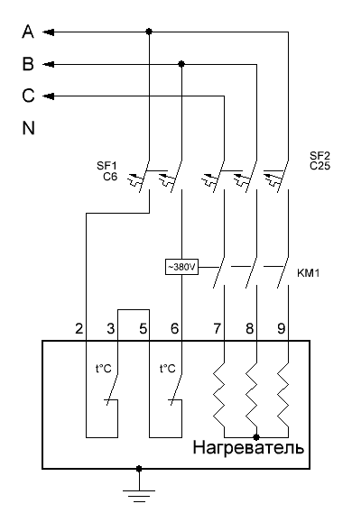

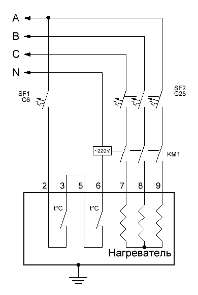

Сейчас набросаю...
Вот :)
Контактор на 25A с катушкой ~220В

У нас нагреватель смонтирован без нейтрали N, и уже не протянуть
Можно ли из ближайшей распаечной коробки взять 220В для цепи управления контактора ?
Вот так будет работать ?
ksiman
ksiman
Регистрация: 03.08.2012
Сообщений: 9611
14.01.2013 в 14:18:17
maximov.kvok написал : Можно ли из ближайшей распаечной коробки взять 220В для цепи управления контактора ?
Тогда можно так, если контакты термовыключателей рассчитаны на коммутацию 380В
Контактор на 25A с катушкой ~380В

ksiman При нормально, рабочем положении (когда контакты защиты замкнуты) КЗ между фазой А и В не будет ?
ksiman
ksiman
Сообщений: 9611
14.01.2013 в 14:27:32
Не будет :)

SF1 - это автоматический выключатель на питание контактора :)
