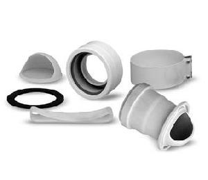

kent_100 написал : вариант Е?
По стене влево или вправо. А по делу просится у тебя раздельно воздух и раздельно дымоход.Спасешься от конденсата.

касимов написал : А по делу просится у тебя раздельно воздух и раздельно дымоход.Спасешься от конденсата.
Где то, на другом форуме, читал что всё равно появляется конденсат и при раздельном. Возможно, из-за особенностей именно той конструкции. Но всё равно, двойные дырки в стенах, в крыше, герметизация и гидроизоляция всего при минимуме свободного пространства это, наверное, не мой вариант. :cool:

kent_100, Делай забор воздуха под навесом,а дымоход вверх.Дыровки диаметром 80мм пробуравить не проблема.Правда через потолок и крышу сендвич трубу желательно.

касимов написал : kent_100, Делай забор воздуха под навесом,а дымоход вверх.Дыровки диаметром 80мм пробуравить не проблема.Правда через потолок и крышу сендвич трубу желательно.
Сендвич туба - это что, какая то утеплённая? Конденсат там не будет появляться?

kent_100 написал : Сендвич туба
kent_100 написал : Конденсат там
Минимум.

касимов написал : Делай забор воздуха под навесом,а дымоход вверх.
Предлагаете делать раздельно дымоход и забор, разными трубами? Или коаксиалом - под навес, а дальше - вверх выхлопную пустить сендвич трубой?:confused:

kent_100 написал : разными трубами
Стандартные трубы для раздельной работы котла бакси.Диаметр 80 мм. Уголок и 50 см трубы на приточку.Переходная муфта,и труба в размер до потолка.От потолка вверх сендвич.Уголок только 90 градусов.

касимов написал : Уголок и 50 см трубы на приточку
Приточка с улицы или из помещения?

kent_100 написал : Приточка с улицы
Обязательно!

касимов написал : Стандартные трубы для раздельной работы котла бакси
Если при этом варианте делать дымоудаление вертикально вверх через потолок и крышу (сендвич трубой), нужно ли ещё ставить конденсатоотводчик?
