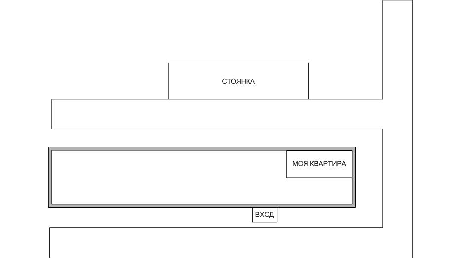

Вы бы свой рисунок дополнили, где наружные стены, где окна, батареи, как кровати стоят, где вытяжные каналы, рисунок голый, где стоянка..

Ansant
Ansant
Регистрация: 21.01.2013
Минск
Сообщений: 117
14.02.2013 в 09:54:52
Стоянка:
Вид квартиры сбоку:
Вид квартиры сверху:
Двушка в новостройке на первом этаже 10-этажки. Дом панельный, окна ПВХ. Примерно такую приточку хочу сделать. Нормально будет?
