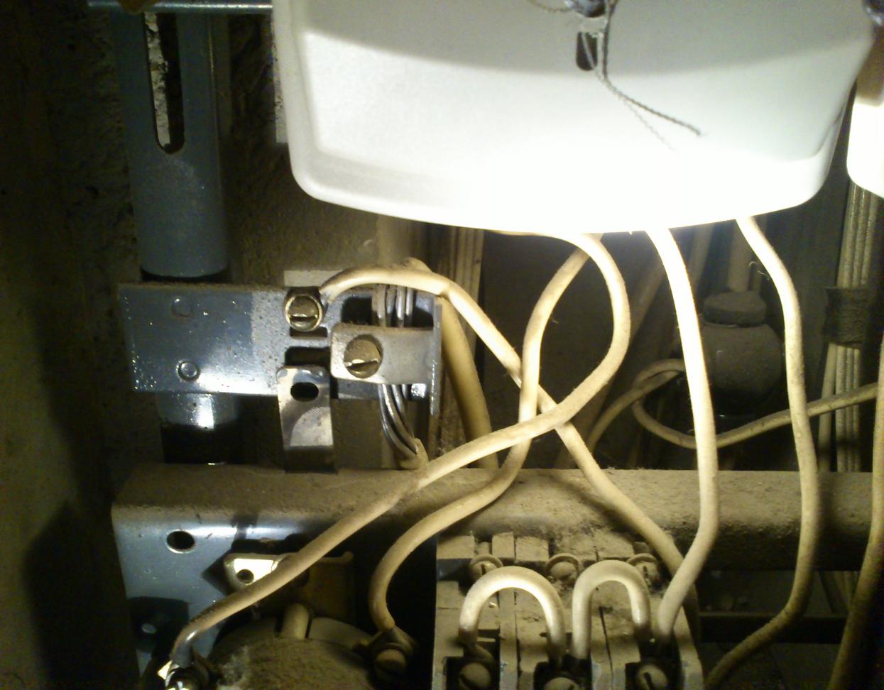

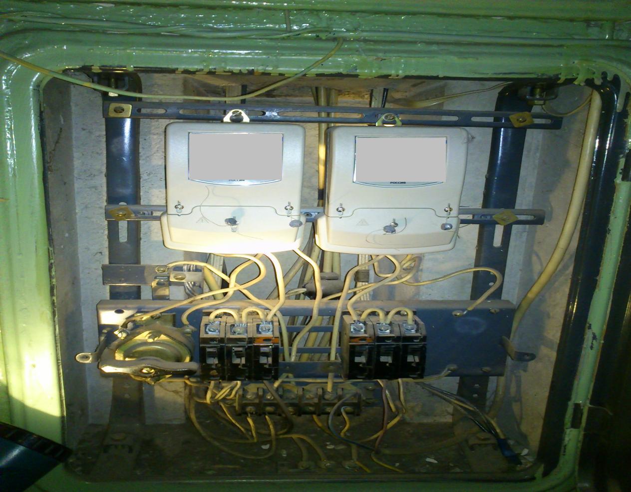

Меняю электрику в квартире и нужно сделать новый ввод, а в этажном щите полный мрак. Дом II-49, девятиэтажка панельная (года 80 наверно), ввод однофазный. Стояк не реконструировали, четырёхпроводка. Судя по изящно прикрученному (непосредственно) на щит магистральному «нулю» - алюминий 5-6 жил 2,5 (10кв мм? или 16?). «Земли» нет, электроплита была занулена на щиток, остальная проводка по квартире была двухпроводная.

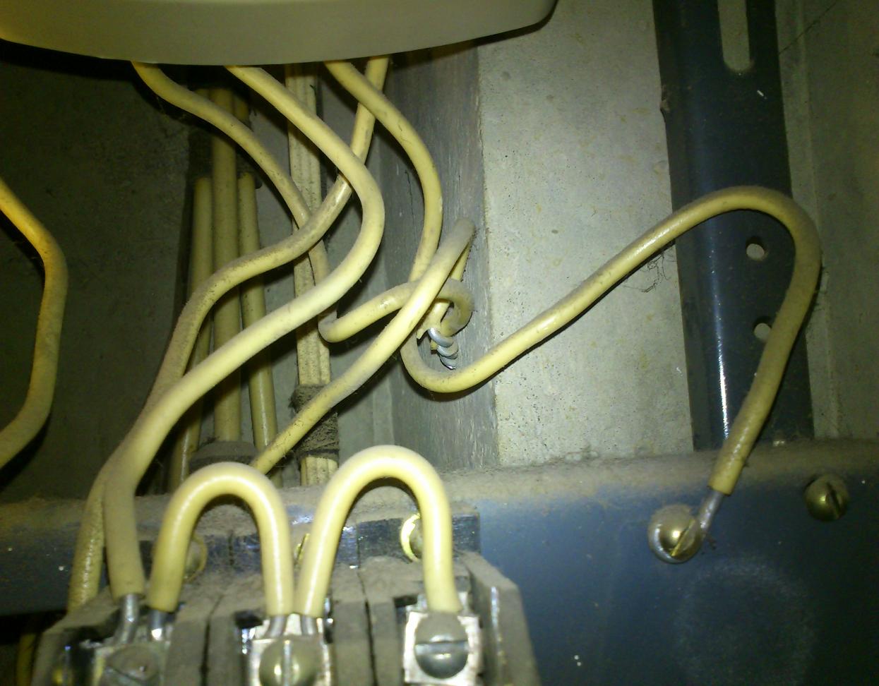

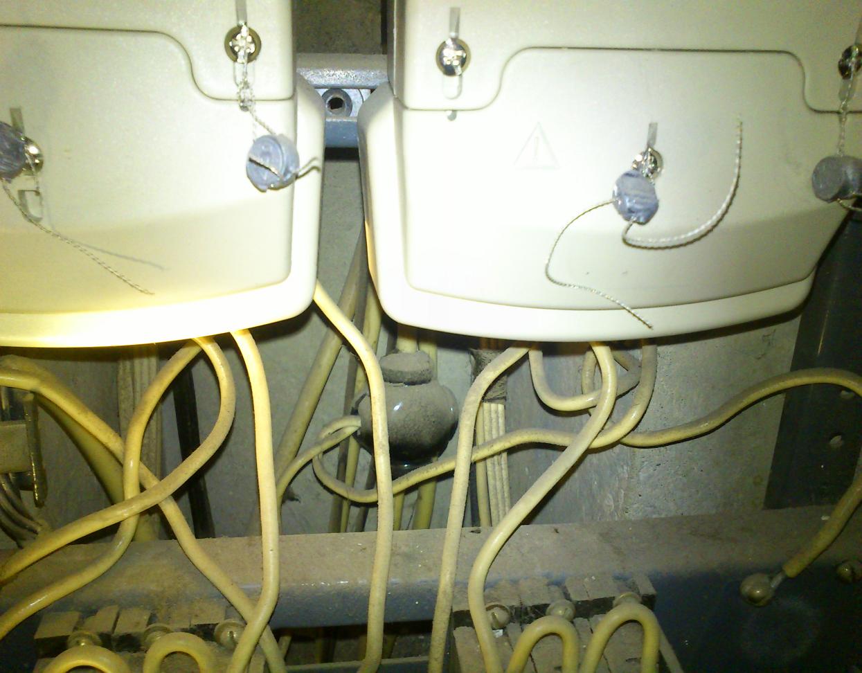

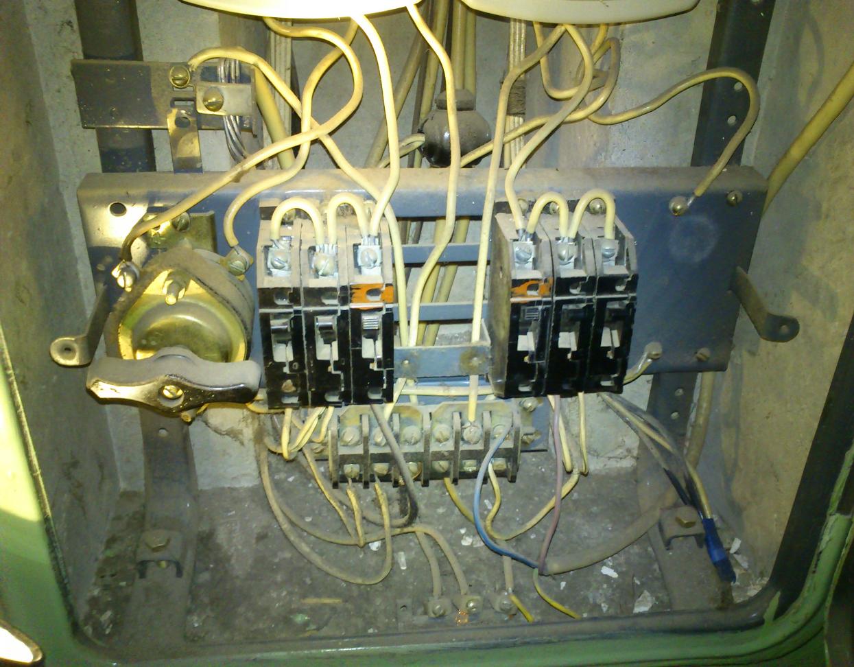

«Моё» хозяйство, которое справа. Пакетник, какой-то нехороший человек из щита убрал, нарастив фазу от ореха куском провода к счётчику напрямую скруткой (на фото немного видно), кто и когда история умалчивает, может взорвался у кого в руках при очередном выключении, имеем что имеем.
План такой, в щите поставить 2р АВ С32А(40А), ввод к нему от магистрали L и N отдельными орехами (сейчас орех только с фазного проводника и в него закручены 2 квартиры, нуль берётся прям с щита), далее от АВ в счётчик (его оставлю какой есть, в этажном щите), от счётчика – в квартиру на УЗМ и вводной рубильник С40, всё круглым ВВГнг 3*6(10), до счётчика им же, но расщеплённым на отдельные провода, или ПВ1 6кв.
Правильно ли я понимаю процедуру переподключения?:
  1. Отключение стояка.
  2. Монтаж новых отводов от стояка и вводного АВ в этажном щите.
  3. Приглашаю мосэнерго распечатать счётчик и подключить к нему ввод с автомата и отвод в квартиру, и опломбировать счётчик заново. Всё что нужно для монтажа куплю сам, т.к. заставить что-то сделать жэк из области фантастики.
    Ещё пара вопросов.
    • Сколько стоит «Монтаж новых отводов от стояка и вводного АВ в этажном щите»?
    • Сколько стоит отключить стояк в Москве для таких работ (официально/договориться?) и имеют ли они вообще право взимать за это плату? Могут ли отказать? В среднем конечно, просто чтобы ориентироваться.
С уважением к участникам форума.

22.01.2013 в 13:52:49
convive написал : всё круглым ВВГ 3*6
Тогда не
convive написал : 2р АВ С40А
а 32А.
convive написал : Пакетник, какой-то нехороший человек из щита убрал,
Правильно сделал
convive написал : нарастив фазу от ореха куском провода к счётчику напрямую скруткой
А вот это не хорошо он сделал
convive написал : и подключить к нему ввод с автомата и отвод в квартиру
Вот тут очень внимательно - были прецеденты что провод из счётчика вываливался...
И это пройдёт ...

Не знаю как в мск, в питере так: вызываем инспектора из снабжающей организации (петроэнергосбыт), он приходит, осматривает пломбы, составляет акт (в акте указываются причины и перечень недостатков, которые надо устранить если таковые имеются), и в течение 30 дней надо вызвать инспектора снова для постановки пломб на прибор учета.

convive написал : а в этажном щите полный мрак. Дом II-49, девятиэтажка панельная (года 80 наверно), ввод однофазный. Стояк не реконструировали, четырёхпроводка.
Нормальный щиток, а что касается реконструкции стояка, то она занимает два-три дня - и не заметите как сделают.
convive написал : не могу разобраться с процедурой подключения ввода.
Обычно сначала кабель протягивают, а потом начинают другие проблемы решать. Не известно как у вас ещё кабель пройдёт через протяжный отсек под потолком, а вы его даже не сфотографировали.
