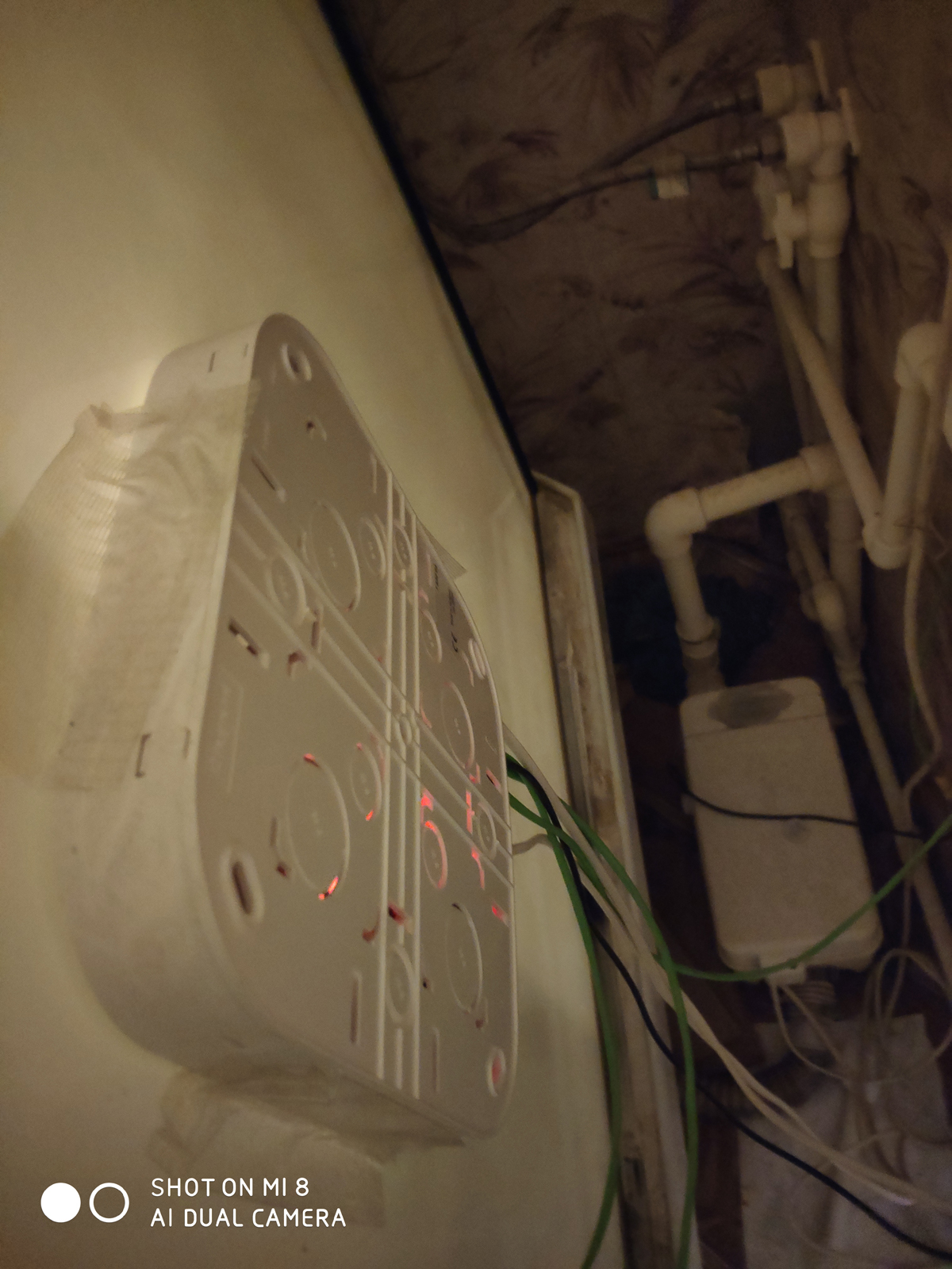

vbabajanian
vbabajanian
Регистрация: 22.01.2022
Сообщений: 42
22.01.2022 в 19:27:57
malartem23,
Я переделал свой д2, чтобы почти не приходилось разбирать и обслуживать. У нее нет электроники, управляет насосом напрямую механический включатель на датчике наполнения, отчего неизбежно перегорает через 2 года (1200 руб). На датчике наполнения стоит резиновая мембрана, которая дубеет со временем и перестает реагировать, надо менять (1200 руб), если прорвет, то зальет через воздуховод (маленькая дырочка) и весь насос и возможно и немного на пол, двигатель сгорит (стоит много). Клапан воздушный загрязняется и через него выливается на пол вода. Я заставил сололифт нормально работать годами без разбора и чистки только так - 1.Закрыть клапан воздушный полностью скотчем(вода начнет и самотеком вливаться и выкачиваться из подводящей гофры). 2. Отключить датчик наполнения и закрыть его воздуховод (маленькая дырочка) силиконом. 3.Установить снаружи корпуса слева у резервуара с водой емкостной датчик настраиваемый, для наличия воды, autonics CM30-3015NC; реле времени XY-J02 (JZ-801), твердотельное реле OMRON G3MB-202P для шунтирования механического реле на плате реле времени и блок питания и конденсатор сглаживания для бп на 2000 мф. Плюс провел отдельный включатель для ручного запуска реле со своим реле времени и + OMRON. Настройка реле - 6с работа, 3с простой. Это и будет работать долго и без обслуживания с разбором, т.к. в системе не осталось почти ничего, что может разрушиться от щелочей или кислот, или через что может залить насос или пол. Раз в 3 месяца наполнять резервуар водой с моющим порошком для стирки и ждать 6 часов и сливать, можно и чаще .

vbabajanian
vbabajanian
Сообщений: 42
23.01.2022 в 18:08:01
Вадим М написал: vbabajanian, смело! :applause: Фото покажете? Слава Богу. я наконец избавился от насосов...
Вадим М,
На одной картинке корпус для комнатных выключателей от легранд, в котором и собрана электроника, на второй картинке покрытый пылью сололифт. Покрылся пылью, т.к. после установки электроники, обслуживания с разбором за год не случилось. Установил сзади стекла душевой кабины. В момент срабатывания изнутри душевой кабины виден срабатывающий красный индикатор. Также внутрь душевой кабины у вентилятора висят две управляющие кнопки для принудительного запуска и остановки циклов двигателя, на кнопках напряжение 12 вольт. При однократном нажатии запускаются "условно бесконечно" повторяющиеся циклы - 6сек работа, 3сек остановка. Ограничено 900 разами в модуле таймера. В блоке питания на 12 вольт установил термопрокладки Coolian 5wmk для охлаждения радиатора на плате об холодный пластиковый корпус, иначе деградирует по напряжению.
