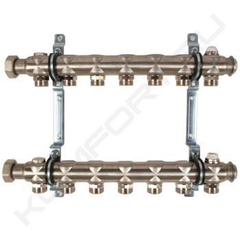

Собственно, имею вот такой коллектор: Коллектор нерж. (пара) 1"х7х3/4" НР "евроконус", Frankische 79501207 , установлен в рабочей СО. Теперь вопрос - кто-нибудь знает, как сидят в нем заглушки справа (резинки или анаэроб)? Спрашиваю потому что нужно подключить еще один радиатор, хочу вывернуть заглушки и вкрутить переходы или футорки и поставить отсечные ШК, подскажите, как? Корпус - нержавейка

snowcola написал : Теперь вопрос - кто-нибудь знает, как сидят в нем заглушки справа (резинки или анаэроб)?
резинки

SCB А чем тогда уплотнить резьбу лучше, там от силы 5-6 мм резьбы?
Я бы на анаэроб посадил, но как он на нержу реагировать будет, т.е. схватится или нет(активатора мне не найти)

snowcola написал : как он на нержу реагировать будет
Латунной щёткой по наружной нерже пройдитесь. Это если наружная резьба тоже из нержи будет. А если из латуни - то даже не заморачивайтесь, застынет анаэроб. Главное почистить и обезжирить (не ацетоном - бензин Галоша или автомобильный очиститель тормозов, или автомобильный же обезжириватель).

psnsergey Фитинг, скорее всего, будет латунный никелированный, вот такой
С нержавейкой до этого не доводилось юзать анаэроб Обезжиривал ацетоном, имхо, самый "нежирный" растворитель, анаэроб - Unitec GT-68, желтенький такой, второй год уже - все гуд
П.С. Насчет автомобильного обезжиривателя - идея, надо подумать :yu

snowcola написал : имхо, самый "нежирный" растворитель
Если чистый - да, а вот ежели напоретесь на продукт с примесью, что с ацетоном куда вероятнее...
