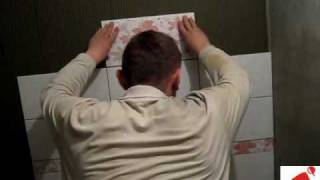

Во-во! Поддерживаю. Принцип - уже должен быть понятен. Почитать форум про плитку тут, посмотреть несколько роликов, (вот, например Облицовка sanuzel-minsk.org :) шутка, но красиво!) подготовить поверхность (оштукатурить, как надо) и "положить под гребенку". Наверное все эти работы можно было уже проделать с начала темы - как минимум, деньги бы съэкономили и нервы. Ну, и опыт - "бесценно". :)

helios1969 написал : шутка, но красиво!)
Это не шутка, а показаху. С таким лепиловым, такую плитку через 3 дня можно ногтем сковырнуть. Вредное для начинающих "учебное" кино.
