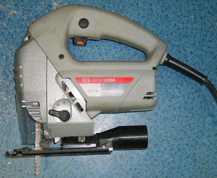

Alexilten написал : для Beeliner: не пробовали устранить?
Нет, не пробовал.
Пилку уводит от нужного направления под нагрузкой. Возможно виновато фирменное крепление "Click" от "Skil" может еще что-то.
Работы для лобзика не много. Я просто приноровился пилить так как есть, т.е. корпус лобзика под углом около 5 градусов к линии реза.

с рубанкком проблему решил !!! - впереди побокам есть две резьбы для установки упоров, я ввернул в правую винт, он внутри корпуса упёрся в направляющую передней подошвы и выровнял её! получилась плавная регулировка наклона предней подошвы.Насчёт лобзика: в голове крутятся две идеи - на левую сторону подошвы(я правша) приклеить(прикрутить на винтах впотай) клиновидную(Г-образную) пластину, с углом, равным углу перекоса и можно будет пилить по направляющей. Боковой упор немного переделать: стержень относительно направляющей сделать подвижным в вертикальной плоскости, методом "научно-потолочного-эксперементального тыка" выровнять линию направляющей с линией пилки и хлопать в ладоши?

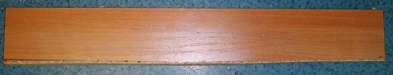

Как сегодня я еще раз убедился - дело не в инструменте. Просто многие, берущиеся выполнять какую-либо работу, не хотят или не могут ее выполнять :-)
Напарник решил отпилить кусок ДСП 50 см от мебельного ящика. Начертил РОВНУЮ линию, взял лобзик (фото1) и такого напилил (фото2)!!! Потом посмотрел, и сказал, "а пох....й! всё равно не видно под столом!"
