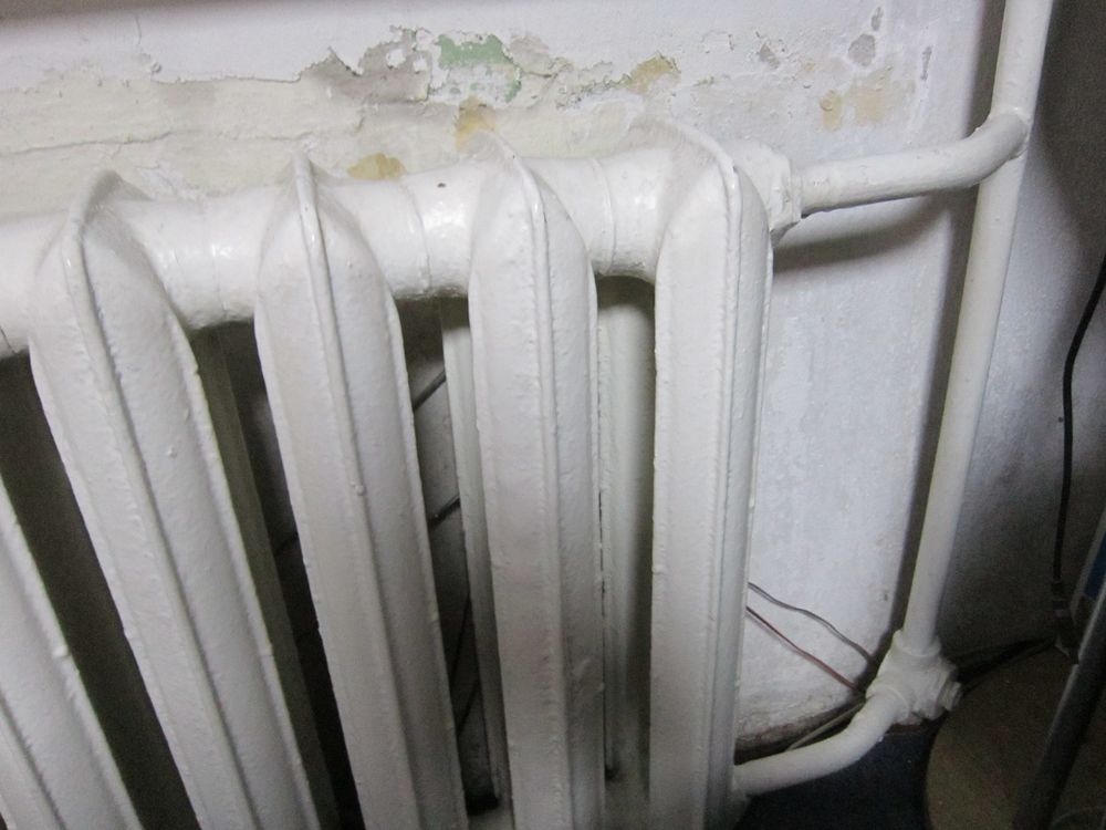

Можно ли прикрутить биметаллический радиатор вместо старого чугунного, без резки и сварки, на старую резьбу?,- межосевое расстояние одинаковое - 50 см.

если подходит и байпас есть ставьте

Вот этот байпас пойдёт?
