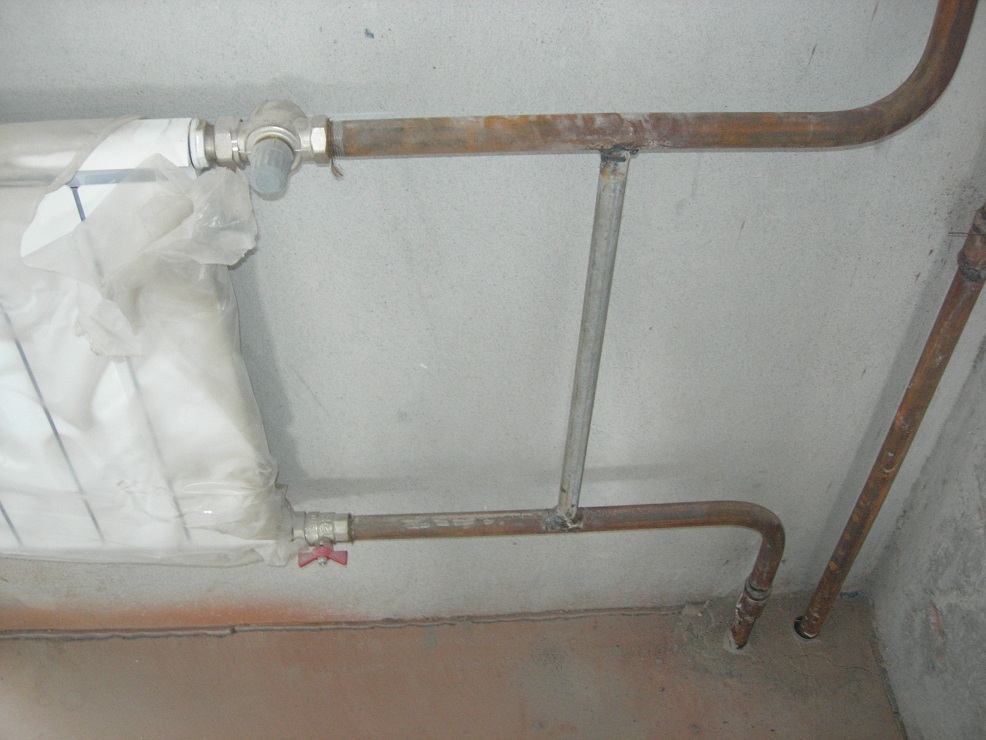

Пытался найти почему нельзя ставить оцинковку на отопление, дальше чем доводов о нерентабельности и возможном выделении газа не нашёл, как и прямых ссылок по запрету. Может поделитесь инфой, если в курсе? Встретил недавно вот такое ассорти (чернуха в перемешку с оцинковкой) в элитном доме в центре Новосибирска:

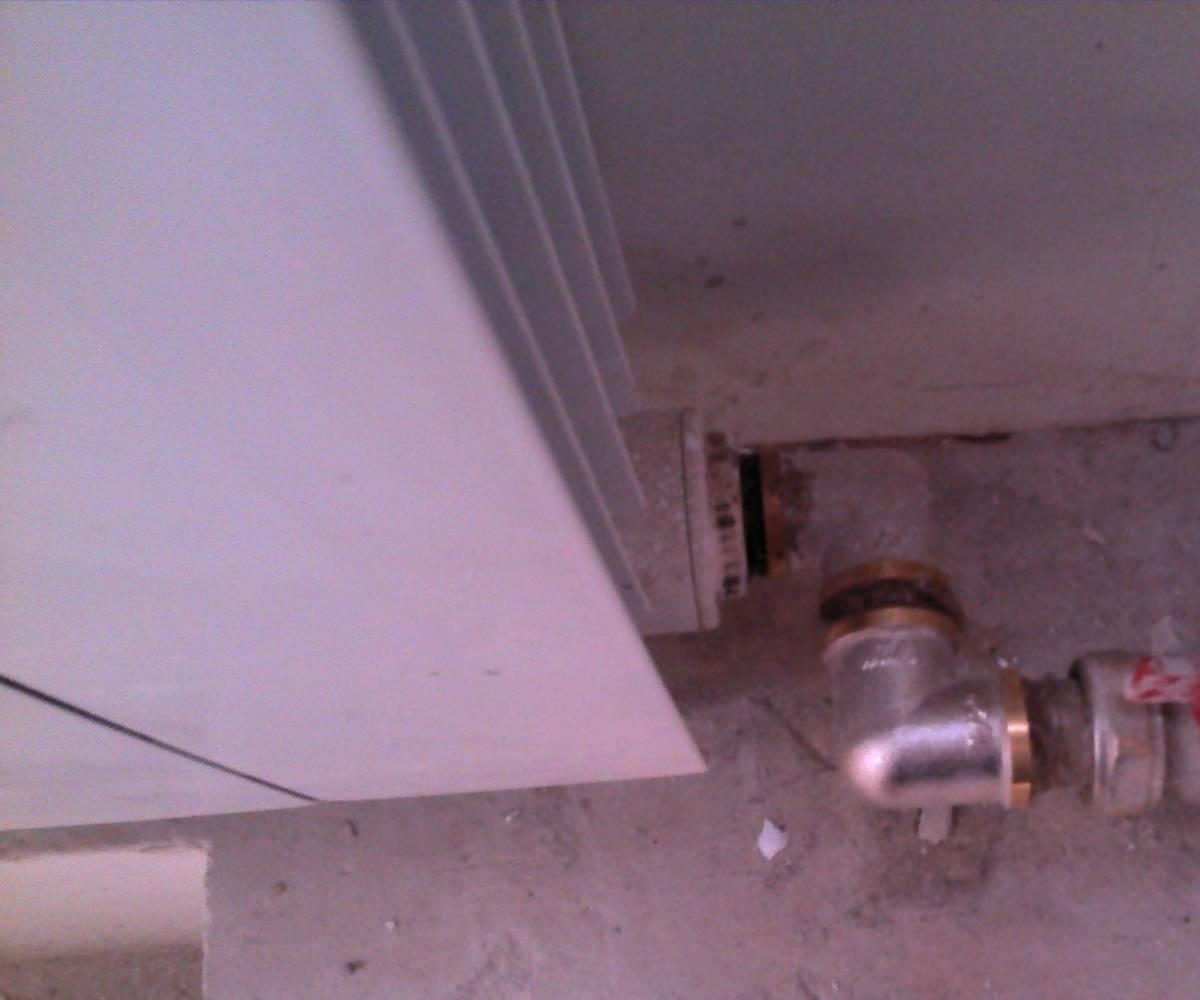

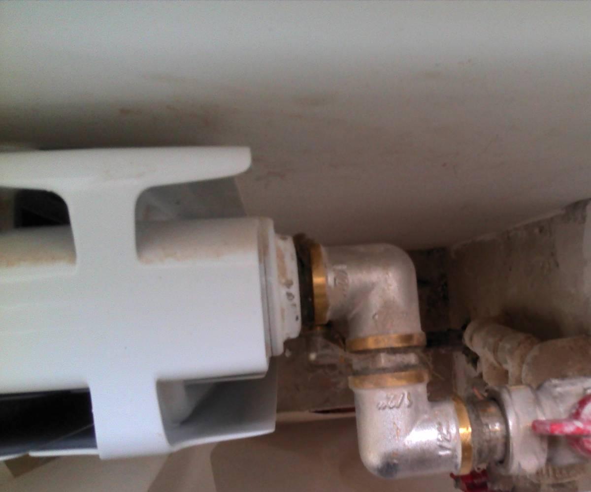

Уважаемые мастера, прошу оценить на предмет надежности. Из-за несогласованных действий сантехников и штукатуров ниша оказалась слишком глубокой. Выход предложили сами сантехники (местные), угольники купили в ближайшем ларьке (сказали, что всегда там покупают). Так как доступ к батарее будет затруднен, может заменить на что нибудь сварное (Z образное)? Переделка труб (до кранов) затруднительна, как и уменьшение размера ниши.

CPCU написал : оценить на предмет надежности.
В принципе нормальное решение, вот только качество паковки и качество фитингов меня смущает... О первом говорит то, как бесцеремонно на пробке радиатора сорвали краску, и неаккуратные лохмы льна, о втором - первое плюс "всегда там покупают", плюс стенка угольников видно, что тонкая... Стоять-то оно будет, и не думаю даже, что его порвёт, но вот потечь из-за плохой паковки может. Они хоть на лён мазюкалку какую-нибудь, хотя бы голимый Унипак (tm) намазывали? ;) Не говоря о том, что, по-моему, нормальные профессионалы давно уже новые чистые детали соединяют только на анаэробный герметик, пользуясь льном и прочей подмоткой только там, где, возможно, потребуется корректировка.

CPCU написал : Уважаемые мастера, прошу оценить на предмет надежности. Из-за несогласованных действий сантехников и штукатуров ниша оказалась слишком глубокой. Выход предложили сами сантехники (местные), угольники купили в ближайшем ларьке (сказали, что всегда там покупают). Так как доступ к батарее будет затруднен, может заменить на что нибудь сварное (Z образное)? Переделка труб (до кранов) затруднительна, как и уменьшение размера ниши.
стоять может и будет, а вот исполнение ужасное :( ... в прочем, к сожалению, у нас так почти везде и всегда монтируют :(

CPCU написал : (Z образное)
А всякими СНИП-ами не запрещены такое количество прямых углов на столь коротком отрезке? С циркуляцией там не случится какой-нить затык или бульбуляция с кавитацией?

BigHarry написал : А всякими СНИП-ами не запрещены такое количество прямых углов на столь коротком отрезке? С циркуляцией там не случится какой-нить затык или бульбуляция с кавитацией?
1.не запрещено... 2.практически проверять надо, по фото вам никто ничего не скажет...

BigHarry написал : циркуляцией там не случится какой-нить затык или бульбуляция с кавитацией?
Радиатор работает, греет -значит есть циркуляция.
