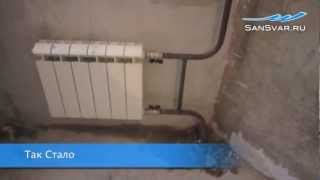

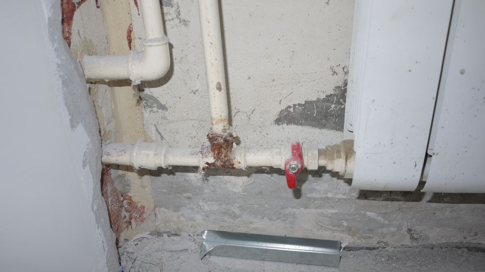

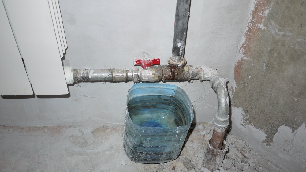

сама по себе резьба особенно конусная очень надёжна и долговечно, но дело в том, что у нас для сборки труб на резьбах используется сгонное соединение, а вот он то и есть самое слабое звено...хотя конечно в большей степени это зависит от навыка сантехника.
но, в любом случаи сварное соединение по любому надежнее... не зря, в последнее время на резьбах устанавливать радиаторы отопления в новостройках запрещено.
переделка 1.mov
