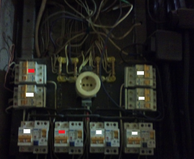

Сфоткал щиток квартиры родственников ( телефоном делал, извиняюсь за качество) Красным помечены принадлежащие к квартире устройства. Правильно понимаю - внизу вводной автомат,потом узо, сверху еще 3 автомата (счетчик внизу, если что, его нет на фотографии) ?
