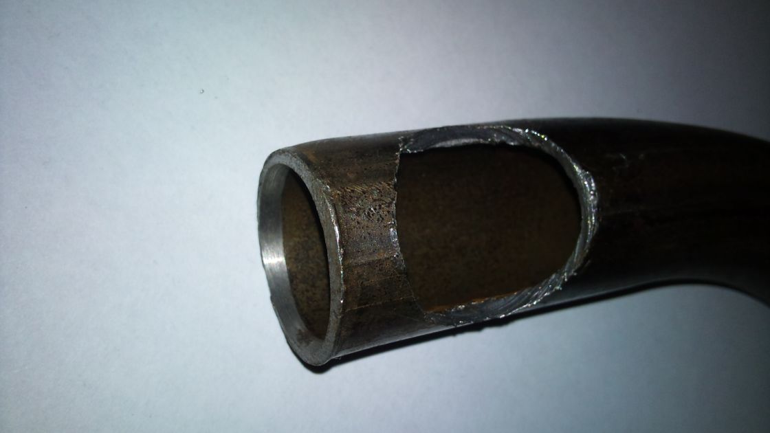

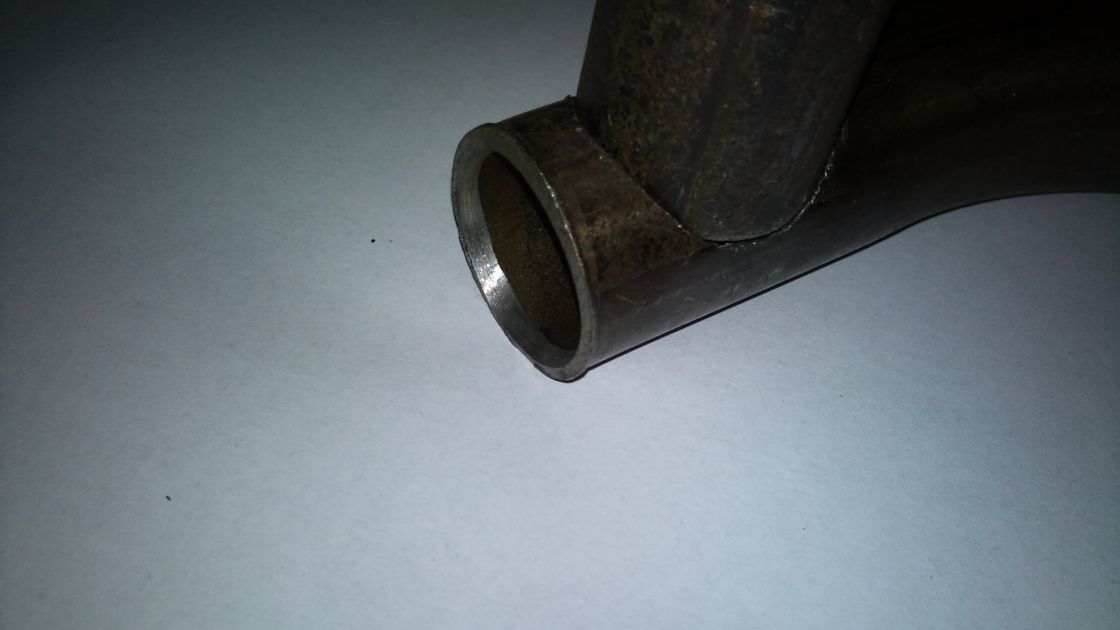

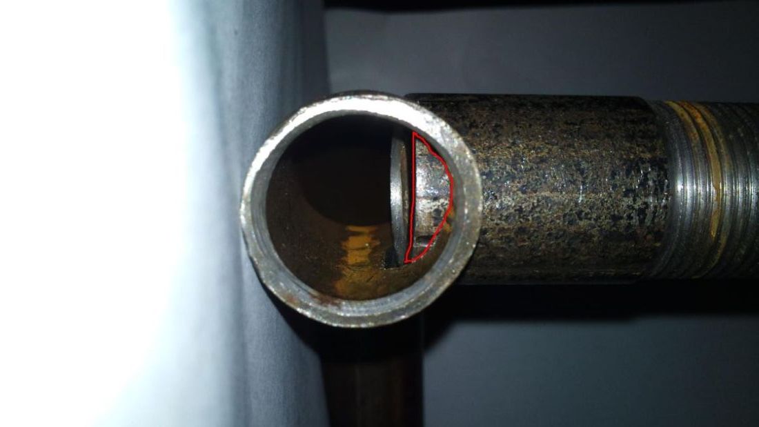

Добрых суток коллегам. Приобрёл коронки для врезки отводов в стояки с последующей сваркой в местах примыкания.Отвод(не отвод, а образцы эксперимента) отлично входит в высверленное отверстие, но вот изнутри есть лишний металл от которого будут гидравлические сопротивления. На фото я отметил проблему над которой думаю. Возможно кто-то как-то решал или есть специальный просекатель который убирает лишние стенки трубы? Кто-то предложит сделать это болгаркой,но хочется что-то поумнее. Поделитесь мнением кто как убирает лишние стенки?

Это мелочь, на которую в практической работе не обращают внимания. Если же требования к гидравлическому сопротивлению трубопровода нормируются, то, как правило, элементы таких трубопроводов изготавливаются по конструкторской документации, на специализированных предприятиях, оснащенных соответствующим оборудованием и имеющих квалифицированный персонал.

Chevron, трубы одного диаметра на фото? В 25 15 если всунуть такого нет А вообще заводские резьбы с седлом под приварку,

Да,одного диаметра. 3/4 диаметр. Пришла идея купить коронку под внутренний диаметр трубы и сверлить лишние стенки изнутри. Как получится - сразу отпишусь и выложу фото!
