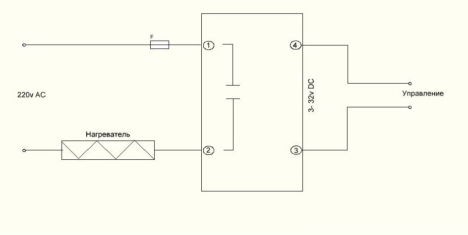

iyri написал : убираем все нафиг и берем сигнал с контроллера, 5 вольт Вам хватит для управления твердотельными реле,
предполагался такой вариант, но подумав -
iyri написал : при выходе из строя симисторов можем убить контроллер.
отклонили))
iyri написал : меняем только симисторы, вместо них ставим твердотельное реле,предварительно защитив нагрузку предохранителями, сигнал управления оставляем с оптопар
то есть от места подключения самих симисторов на плате, берем управляющий сигнал для реле? (извиняюсь за может быть непонятные мысли, просто пишу как понимаю) После реле ставим автомат, правильно?

Dps08 написал : После реле ставим автомат, правильно?

Без анализа причин выхода из строя симисторов бесполезно что-либо советовать. Установка твердотелок существенно увеличит стоимость ремонта. Необходимо вначале провести ревизию нагревателей и подводящих проводов. Установка значительно более мощных приборов скорее всего уменьшит вероятность выхода их из строя, но стоимость такой модернизации может шокировать... Например SDA-400B100S-1Z, заменяющий с запасом по току один симмистор стоит 1500р

ksiman написал : Например SDA-400B100S-1Z, заменяющий с запасом по току один симмистор стоит 1500р
  • овчинка выделки стоит.
ksiman написал : Без анализа причин выхода из строя симисторов бесполезно что-либо советовать
+1 Рекомендуют параллельно симистору Р- С цепочку именно для активной нагрузки, работающей в импульсном режиме, или уменьшать частоту импульсов.
у нас на это не пойдут, полтораха против 60-ти рублей(?) -
ksiman написал : может шокировать...
а по поводу
ksiman написал : анализа причин выхода из строя симисторов
стоит поковырять, пока заказов особо нет, до весны время есть
