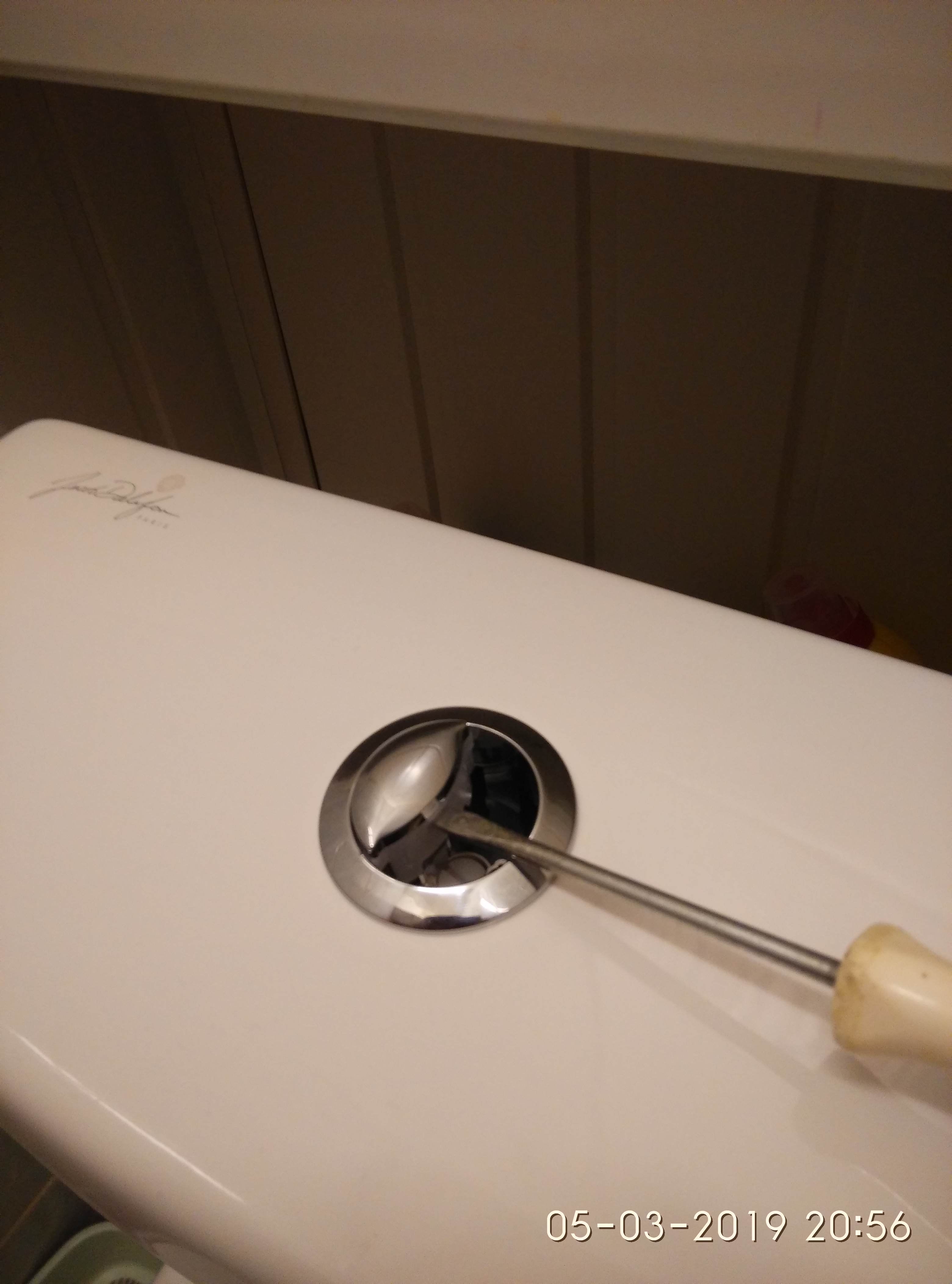

Нашёл поиск сам, путём проб и ошибок - "Как снять кнопку с бачка инсталляции Геберит 2018 года". Нужно одно половинку (любую) нажать и на другой половинки увидим паз, поддеваем отвёрткой вверх и она у вас, с другой половинкой проделываем то же самое. Выкручиваем (вкручиваем) пластмассовый винт для надёжного крепления кнопки.
