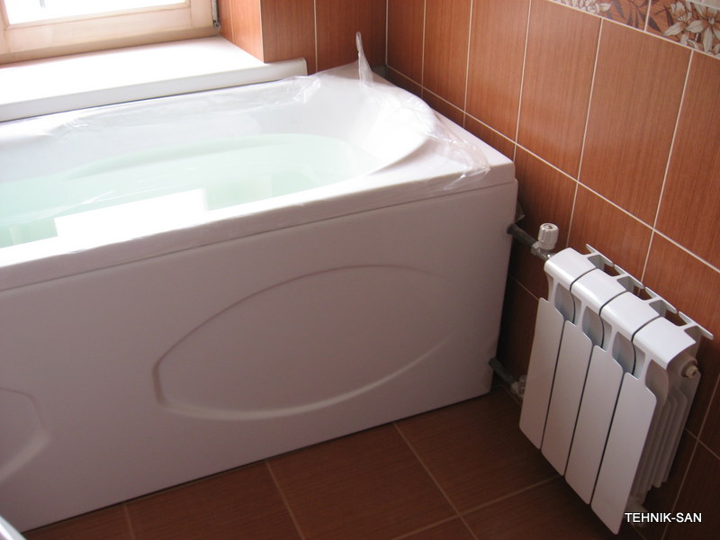

Трубы водоснабжения и канализации идут по коробу, который оформлен прямоугольной ступенькой. Ванна стоит перпендикулярно этому коробу и свой торцом проецируется прямо на него. В результате любой прямоугольный экран под ванну необходимо подрезать, в левом нижнем углу необходимо сделать вырез соответствующий этому коробу.
Кто-нибудь делал такую подрезку, есть какие-нибудь нюансы?
Реально подрезать дорогой экран, который имеет прямоугольную раму? Более дешевый, там где дверцы скользят по верхней и нижней горизонтальным направляющим видимо подрезать проще, ибо нет боковых торцевых перекладин.
Что посоветуете?

-=AlexuS=-, Земляка понимаю.тоже бывает заумно объясняю.Подрез сделай неподвижным.

Несколько раз подрезал не дорогие -где дверцы сколзят и акриловые экраны . Проблем не было.

-=AlexuS=- Пору раз приходилось. Первый раз, прозевали высоту экрана пришлось отрезать сантиметр снизу. Это как раз и было ребро жесткоси нижнее которое крепилось в защелки. Второй раз толщина стены было 10см и углублять в нее канализацию было невозможно. Сделали короб и подошли к экрану. Вырезали на экране очень аккуратно четырехугольник,а короб начинался прямо от экрана. Там еще засада может быть крепление экрана к ножке. У нас, мы вырезали кусок, где располагался саморез. Поэтому если между экраном и полом будет зазор,то к ребру снизу прикрепить какой нибудь упор. Когда резал, обязательно надежно укладывал экран ,чтобы не скользил и не был на весу.

-=AlexuS=- написал : Реально подрезать дорогой экран, который имеет прямоугольную раму?
Подрезать реально, не бойтесь ... удача любит смелых ))
