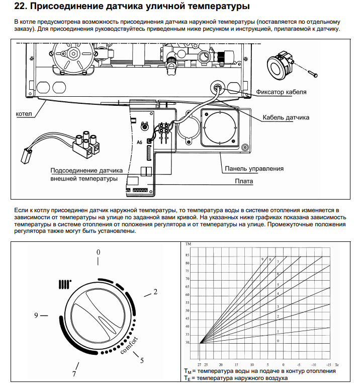

Про газовый котел и подогрев приточки. Оказывается все давно придумано. К котлу присоединяется датчик внешней температуры и выбирается кривая изменения температуры Ниже скриншот документации на Baxi
Плюс контакт термостата для включения - выключения
Ну и антифриз у Baxi можно заливать
Цена котла в районе 20.000 руб

vlkam написал : К котлу присоединяется датчик внешней температуры и выбирается кривая изменения температуры ... Плюс контакт термостата для включения - выключения
Для каждой скорости вентилятора установки нужно будет подбирать свою кривую. Управление системой будет выглядеть как управление подводной лодкой, где надо крутить кучу вентилей в разных местах. Термостат и погодозависимое управление вроде независимые вещи, одновременно не работают.

mr-h написал : Для каждой скорости вентилятора установки нужно будет подбирать свою кривую.
Спасибо за подробные объяснения, проблему понял
В теплых полах такая проблема решается включением в систему трехходового клапана. Вода для калорифера ходит по собственному контуру, а трехходовый клапан подмешивает по необходимости к ней горячую воду от котла. Тем самым в контуре калорифера поддерживается нужна температура не зависимо от температуры на котле.
Получается, что для поддержания нужной температуры воздуха в приточке, подогреваемого калорифером, нужно сделать контроллер, который считывает текущую температуру и при её отклонении управляет вот таким трехходовым смесительным клапаном :
с сервоприводом
Хм... это видимо и есть типовая схема обвязки и я изобрел велосипед ? :)

vlkam написал : трехходовым смесительным клапаном : .... с сервоприводом
опять не удержался
если приводите как пример привод от ESBE так и фото их же клапана вставляйте.... Ведь найдутся такие кто поведутся на эти картинки ....
vlkam написал : .... нужно сделать контроллер, .....
А нафига он нужен .... Поставили котел за 20000 р, прилепили уличный датчик температуры, "привязали" к графику и все, ведь калорифер по воздуху работает так же как и теплые полы.... зачем лишние деньги переплачивать, ведь контроллер то то же денег стоит, и не маленьких. И опять "продавец" надувает бедных "покупателей", впаривает непонятно какую штуку ......

23.02.2013 в 18:46:56
vlkam, Хм... это видимо и есть типовая схема обвязки и я изобрел велосипед ?* Собственно говоря, да.

Ким написал : А нафига он нужен .... Поставили котел за 20000 р, прилепили уличный датчик температуры, "привязали" к графику и все, ведь калорифер по воздуху работает так же как и теплые полы....
Раз уж за это зашла речь, то если панель управления Navien умеет модулировать пламя горелки, тем самым меняя температуру теплоносителя (а она это умеет, потому что кроме этой дистанционной панели у этих котлов нет больше регулировок) то собственно говоря да, можно панель сунуть в приточку и она будет понижать температуру теплоносителя при достижении целевой температуры и повышать температуру при уходе от цели. Конечно это будет волнообразно, но не факт, что заметно, по причине того, что воздушная система в комнате тоже имеет немалую инерцию и чтобы её качнуть нужно время.
Тут работает прямая аналогия - батареи для системы отопления греют воздух также, как калорифер воздух для приточки. И между прочим у меня система on/off даже без модуляции пламени работает на отоплении от радиаторов в половине дома, и при этом волн не заметно
Другое дело что трехходовый смеситель и контроллер это гораздо более красивое решение. Хорошая задачка для обучения Arudino
