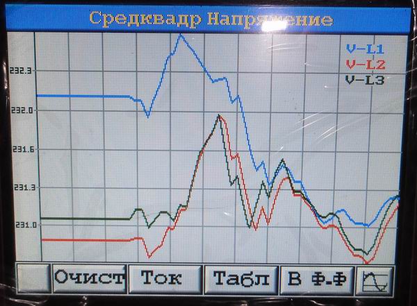

Экран - лишняя деталь?! О как! А чой-та? А как же оперативное наблюдение за параметрами?..
Температура. Вот изучаешь http://www.kipspb.ru/catalog/6560/element6385.php Или вот http://www.kipspb.ru/catalog/6560/element421356.php Ну, я думаю, что тыщь в 150 уложиться можно будет. Для 220 поставить OMIX. А для температур и прочего - выбрать один из этих и нашпиговать его модулями.
В общем, я напишу публично. Я до сих пор думаю - связываться ли с такой постановкой задачи или не связываться. Пока всё ещё думаю, что не стоит. В твою квартиру я бы не стал делать два щитка друг над другом, и в другом месте шкаф для СКС, а поставил бы два 19" шкафа рядом. Мне НЕ нравится то, что между силой и слаботочкой надо будет закладывать кучу линий связи. Причём неизвестно каких. Разместил бы всё-всё полностью в них. Вплоть до того, что в 19" берётся фальш-панель, лазерной резкой вырезаются дырки под оные регистраторы и они аккуратно своими экранами вставляются в шкаф. И через стеклянную дверь отлично выглядят.

Cs-Cs написал : Экран - лишняя деталь?! О как! А чой-та? А как же оперативное наблюдение за параметрами?
Для оперативного наблюдения ты же мне такие http://www.electro-mpo.ru/pic/mo0yzyqc.jpg поставишь!
Ну и уж если подумать, оперативное наблюдение не нужно. Стрелочные вольтметры/амперметры в шкафу нужны скорее для эстетики.
Cs-Cs написал : Мне НЕ нравится то, что между силой и слаботочкой надо будет закладывать кучу линий связи
А какая разница? На проводах экономим что ли? Патч панель нужна в кладовке, рубильники пусть будут в коридоре.

alexded6 написал : Для оперативного наблюдения
А вот ЭТО тебе чем не оперативное наблюдение?

Cs-Cs написал : А вот ЭТО тебе чем не оперативное наблюдение?
Это замечательное оперативное наблюдение, только мне оно не нужно :). Ну не будут я часами пялиться, графики в щитке разглядывать. У меня же щиток вообще за деревянной дверью расположен! Поэтому стрелочных вольтметров вполне достаточно, открыть дверь, посмотреть, что они стоят и закрыть дверь :)
Но еще раз повторюсь, если устройства собирающие данные с датчиков бывают только с такими мега экранами, то придется ставить мегаэкран :(
