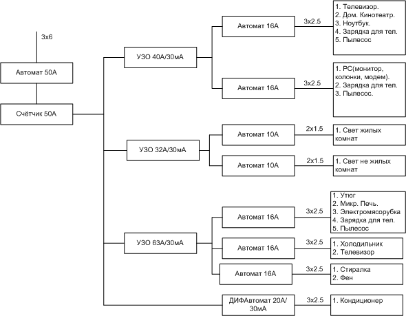

Здравствуйте многоуважаемые эксперты. Зацените пожалуйста схему. Можно ли воплотить её в жизнь и после этого быть доволным и здоровым. Можете не верить, но за 2 дня перечитал весь форум!!! Видел уйму квартирных щитков, но ни один из них вы товарищи эксперты не утвердили в процессе споров и обсуждений. Заранее прошу прощение за отсутвие номиналов потребителей. И за холодильник защищённый узо с испорченными продуктами:). Можно ли схему оптимизировать или и так нормально.(Денег мало:)))

Что значит "не утвердили"? Утверждаем не мы, а специально-обученный персонал соответствующей фирмы:))) Ну а в основном просто автор сам пропадает с проблемой...
А ты зачем в качестве потребителя собрался использовать "1. Кондер" ? Если имелся в виду прибор рециркуляции-циркуляции возудха с его охлаждением-нагревом, то сокращенно его зовут "Кондей"...:) А кондер - это конденсатор...
А так вроде нормально.
Оптимизировать в каком плане: сделать более безотказную, более защищенную от внешних факторов, более дешевую... Или что?

Желательно конечно всё вместе с приоритетом на.....наверное.....даже не знаю.

А как насчёт того, что у меня отсутствует противопожарное узо 63А/100мА?

Поставь еще одно УЗО на эти два света...

Переделал.
Что-то критики маловато. Не может с первого раза нормально получится.

Почему на кондей отдельный дифф и почему именно 20А.
На мой взгляд если это не супермощный агрегат, то 16А хватает за глаза....

УЗО 40А и 32А можно обьединить, но в ущерб отдельному управлению... решать вам... я бы не обьединял

Как мне объясняли в процессе запуска кратковременно сильно увеличивается потребляемая мощность и необходим диф на 20А, а на розетку выдерживающей 16А кратковременный скачок не влияет.

судя по схеме - дом с газовой плитой, отсюда:
1) Кто вам даст потреблять 50А? 2) Куда вы собираетесь подключать защитное заземление?

Кто? Стоят сплиты на автоматах 16А группы С и не вырубаются.... Какое потребление вашего сплита?
