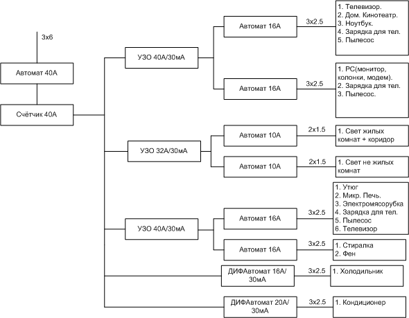

dmc написал : У тебя техники раз-два и обчелся, самый мощный потребитель это кондей.
Это вряд-ли, реально или стиралка, или чайник или фен, или утюг... - всё перечисленное может быть 2 квт, кроме чайника, которые бывают и 3квт.
Сообщений: 140049
06.09.2006 в 13:19:49
ВТБ! написал : Освещение санузла вполне можно подключить на розеточное УЗО.
Может даже лучше на санузел полностью пустить отдельную ветку или две...
08.09.2006 в 10:30:12
Я заметил такую тенденцию, что после обсуждений схема разростается всё больше и больше. В итоге прийдётся ставить 2 метровую 19 дюймовую стойку вместо щитка:).
Холодильник повесил на отдельную ветку. По поводу света сомневаюсь. Дорого ставить на каждую ветку дифавтомат. Можно привести реальный пример когда это понадобиться?? И если вдруг я захочу в одной из жилых комнат включить обогреватель 2кВт, как измениться схема?

hit написал : Дорого ставить на каждую ветку дифавтомат
Перекиньте освещение санузлов на розеточное УЗО кухни/санузлов. Да и кондиционер можно туда же.
Соседи сверху зальют - реальней некуда. Протечка возле стояков - а без света вся квартира.
Никак, можно даже два после разных автоматов. Два одновременно после одного - и то вряд ли Вам легко удастся "выбить" автомат 16А.

Назрел вопрос по схеме моего квартирного щитка. Как видно из схемы присутствую автоматы 10 и 16 ампер. Но вдруг нахаляву попали автоматы 20 ампер производства Gerlin Merlin вроде швеция. Можно ли использовать эти автоматы в моём случае. Имеется ввиду полная замена автоматов на 20 амперные. И что это за производитель?

HIT написал : что это за производитель?
Merlin Gerin Electric, он же Schneider Electric. А если бы сорокаамперные "нахаляву"? ;)

HIT
Сам по себе производитель достойный. Серия какая? Что на лицевой панели нанесено? Или фото...
На розетки? Спокойнее, чем подделки с неизвестными параметрами, но правильной маркировкой. На освещение? Определённо стоит потратиться на автоматы номиналом 6-10А.

ВТБ! написал : HIT
Очень хочется задать тупой вопрос: "почему??"
Наверное по идее 16 амперная розетка будет плавиться от напруги а 20 амперному автомату будет побарабану??

Какая у Вас проводка на освещение? Медь 1.5 кв.мм? Розетки? Она же 2.5 кв.мм?
