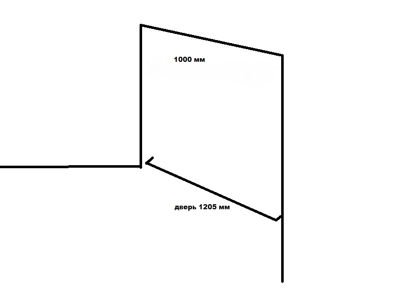

Добрый всем вечер. Подскажите пожалуйста возможно ли установить бескаркасную душевую дверь наискосок? Проблема в том что ниша для установки дверей имеет ширину 1000 мм, а ширина двери 1205 мм. То есть втулить ее можно только на косяк. Стоит ли пытаться так ставить душевую дверь, или менять ее на что то более подходящие для этой ниши?

Если начинать установку стекла кабины по диагонали,то возникнет ряд трудностей: 1.Доводчики на петлях не будут правильно работать из- за того что подвижное и неподвижное стекла будут располагаться не в одной оси. 2.Правый профиль (который с магнитным уплотнителем)так же будет не в одной оси с дверью.Из-за этого не будет плотного прилегания уплотнителей.
Вариант решения проблемы это сделать боковые стены кабины в местах крепления вертикальных профилей перпендикулярно оси стекла. Вторым вариантом,на мой взгляд наиболее простым - это все-таки поискать дверь подходящих размеров.

Zhek@ написал : Вариант решения проблемы это сделать боковые стены кабины в местах крепления вертикальных профилей перпендикулярно оси стекла. Вторым вариантом,на мой взгляд наиболее простым - это все-таки поискать дверь подходящих размеров.
Я тоже предлагал заказчику такие варианты. Но он категорически не хочет достраивать какие либо стены, тем более уже положена плитка. И менять душевую дверь на другую не будет, попадает на деньги. Хочет ставить именно по диагонали, что то подставлять под угловые держатели глухого стекла, чтобы можно было жестко закрепится к стене под таким углом. А правый профиль который с магнитным уплотнителем, просто тупо засверлить под углом и заделать образовавшеюся полость герметиком.

23.02.2013 в 00:43:12
тогда уж взять и аккуратно сделать штробы в стенах и заглубить оба профиля.Шов между профилем и плиткой аккуратно затереть затиркой.
