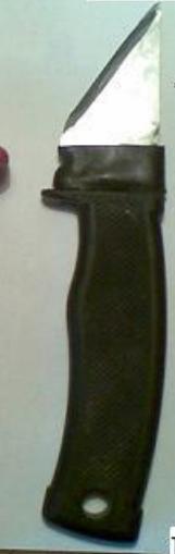

SVKan написал : В моем понимании кухонные ножницы это те которыми плавники у рыбы режут и мелкие кости у курицы. Они большие и толстые. Как можно такими зачищать я вообще не понимаю... ;)
Я говорил про помельче. И не канцелярские - у тех концы толстючие. Скорее ближе к медицинским.
Именно они и подошли. Такие вот: Медленно, нелегко (кабель LS), но дело шло. Просто я сразу понял, что OLFOой я все жилы запорю, так как навыка у меня нет. Но доделывать дачу я разорюсь, но нож с пяткой Knipex и стриппер 1221180 куплю.

Мда-а. Точно изврат. Я имел в виду примерно такие:
Или такие: http://www.8a.ru/print/16375.php
Похоже действительно медицинские были. Я сам не помню откуда они у меня взялись... Всякие канцелярские/кухонные сильно толстые. Маникюрные сильно мелкие. Портновские и толстые и форма лезвия не та.
shtazi написал : Но доделывать дачу я разорюсь, но нож с пяткой Knipex и стриппер 1221180 куплю.
Для плоских проводов хороший набор. Есть и то и другое...

shtazi написал : OLFA СК-2
По моему, шикарный ножичек. Во всяком случае, лучше этих канцелярских, а книпексы не пользовал - жаба не дает. ВВГ разделываю им так: втыкаю его острием "под кожу" кабелю, и вспарываю его. Вуа ля! Правда, лезвие имеет одностороннюю заточку и нож нужно держать в левой руке, чтобы жилы не порезать. Но мне проще - я с детства левша, а в школе меня переучили на правую. Поэтому, мне вообще без разницы, какой рукой работать.

Костян челяб написал : Правда, лезвие имеет одностороннюю заточку
При разделки плоского кабеля нож должен иметь 2 стороннею заточку и толстое лезвие . И не будет повреждений изоляции жил. Использование канцелярских ножей при работе не приветствую. Не понимаю в чем здесь преимущество. Мне нужно чтобы нож не только кабель разделал, но и смог справляться с твердой изоляцией (грелась, старая и т.д.). Вплоть до того чтобы в металле дырку проковырять. Был случай когда нужно было в корпусе светильника Д/С кабель завести сбоку. Ножом проковырял не напрягаясь в отверстие воткнул утконосы и сформировал нужное отверстие. Вот этот нож. Лезвие обточил сам. 150р. в любом хозяйственном.

Andrew Nik написал : Сделал обзор ножа с пяткой Knipex 98 55
http://www.mastercity.ru/showthread.php?t=192375
Посмотрел видео. Три раза. 2Andrew Nik Переснимите пожалуйста видео, т.к. используя его в качестве примера, малоопытные граждане могут остаться инвалидами, разрезав себе вены, сухожилия и нервы. Для справки скажу, это дорогая операция плюс реабилитационный период до четырех месяцев с негарантированным восстановлением работоспособности и практически не восстановление чувствительности кисти/пальцев. Поясню, на видео, когда вы пытаетесь зацепить пяткой обрезанный ровно провод/кабель, нож не цепяется, а соскакивает, а всего то надо надрезать сначала ножом вдоль ~ 5-10мм оболочки, чтобы ввести туда нож.

да такое может быть:o, тут кто то писал что чуть под глаз его не пустил. я когда в первый раз кабель разделовал тоже себе чуть палец не распанахал. а режет он плоть, не хуже скальпеля хирургического. Теперь только от себя кабель зачищаю. Проблема ножа, в том что он легко доступный для людей неопытных так сказать. А видео как правильно им пользоваться, и элементарно что нельзя им делать нету((

Кстати, КВТ-шный нож с пяткой в отличие от Книпексовского имеет пятку не под наклоном, а параллельно оси ручки, а внутренняя кромка лезвия сделана под большим наклоном к плоскости пятки, поэтому при попытке резать изоляцию на себя её закусывает и сминает. Поэтому КВТ-шным ножичком только от себя и можно резать, а внутренним (криволинейным) лезвием удобно окисленные жилки зачищать - я упираю кончик жилы в подушечку пальца или в деревяшечку и вдоль жилы туды-сюды оголённый конец жилы быстренько зачищаю - больше ни для чего оно у КВТ-шного ножа не годится!
