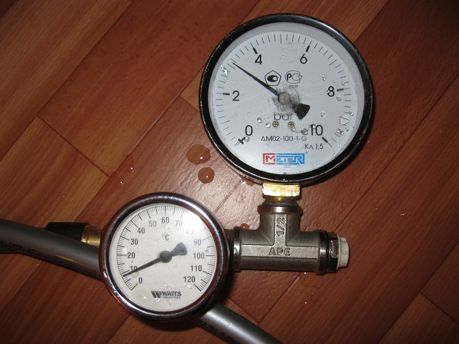

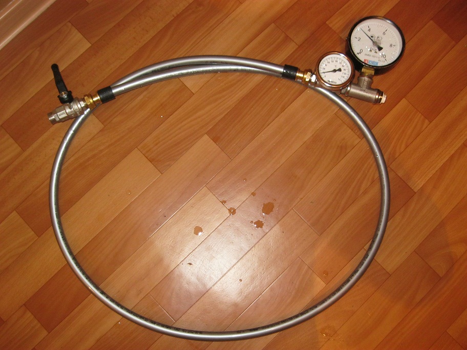

27.02.2013 в 22:51:26
Kranoff написал : Имеется закрытый объём трубы с водой, заглушенный с одной стороны и с закрытым краном с другой. При нагреве от 5 до 25 градусов по Цельсию, упало давление c 3,5 до 1,9 бар. Ваши мысли по этому поводу
На первый взгляд, судя по Вашему фото выше в теме - вполне обычная потеря давления в длинной трубе малого сечения при повышении температуры носителя. Носитель в трубе расширяется менее, чем материал самой трубы - вот давление и падает. Может быть - чуть более, чем таковое должно иметь место (здесь можно списать на погрешность манометра).
Kranoff
Kranoff
Регистрация: 07.04.2011
Сообщений: 1376
27.02.2013 в 23:08:45
Вот та же труба, но с уже достаточно холодной водой. До 5 градусов прогнать не удалось по причине задубевания рук ) . 8 градусов Цельсия и 3.1 бар. Теперь она просто полежит на полу и нагреется до комнатной температуры в естественных условиях.

27.02.2013 в 23:12:04
Stc написал : На первый взгляд, судя по Вашему фото выше в теме - вполне обычная потеря давления в длинной трубе малого сечения при повышении температуры носителя. Носитель в трубе расширяется менее, чем материал самой трубы - вот давление и падает. Может быть - чуть более, чем таковое должно иметь место (здесь можно списать на погрешность манометра).
Stc, да. И это свойство можно использовать для определённых целей, о чём мы с Александром и толкуем.
27.02.2013 в 23:14:19
Kranoff написал : Stc, да. И это свойство можно использовать для определённых целей, о чём мы с Александром и толкуем.
Kranoff написал : Теперь она просто полежит на полу и нагреется до комнатной температуры в естественных условиях.
Еще также кислород и прочие газы (проще - воздух), растворенный в воде, желательно при подобных опытах учитывать - он расширяется или сужается еще менее, чем носитель (по отношению к материалу трубы). Т.е., если в чистом виде проводить эксперимент - воду для оппрессовки нужно выстаивать не менее суток, чтобы воздух вышел.
