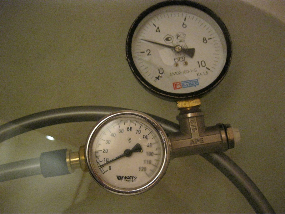

Stc, я эту воду просто прогнал по трубе, а потом вкрутил маевича и прогнал через него, с воздухом. Довольно-таки сходные условия с обычными водопроводными и воздух стравлен. Длина трубы 2м, т.е. обычная подводка, до какого-нибудь прибора, который недалеко от коллектора. И фитингов латунных накручено, как если б это был водопровод:)

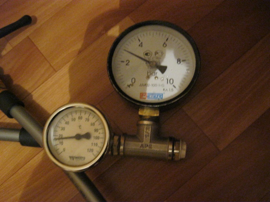

27.02.2013 в 23:59:11
Сфоткал перед сном. Тенденция видна

28.02.2013 в 04:34:08
Эту фотку сделал только что. Падение давления составило 0,8 бар при повышении температуры на 13 градусов.

28.02.2013 в 05:17:12
Вот тут труба полежала в ванне с холодной водой. Полностью первоначальные параметры не восстановились. Но я и не рассчитывал =) . Примерно на 0,3 бара меньше, чем было изначально. Вода на 1 градус холоднее

28.02.2013 в 06:31:23
А дальше я случайно открыл кран, когда устраивал этой трубе горячую ванну. Пришлось набирать опять холодную воду в трубу и потом бросать её в ванну с 65 градусной водой и снимать это на видео. То что получилось, меня удивило. Думал, что тут уж должно подрасти. Вот фиг. Было 2,5 бар холодной, в горячей ванне упало сперва до 0. Потом стало подниматься и выросло около 1 бар и остановилось:eek:. Дальше расти стало, как достал из ванны , это на видео всё есть. Вот не знаю, или воздух там был или из-за манометра так или и впрямь труба такая. Сейчас уже некогда, а вечером хотелось ещё пару моментов выяснить, может на большем давлении попробовать. Надо штабил принести и с ним сравнить.

28.02.2013 в 06:43:09
Timur, тут речь о трубе без армировки. У флекса только кислородозащитный слой сверху. А вот у штабила фольга как у металлопластика и он может себя совершенно иначе показать. Посмотрим. Мне тоже это интересно выяснить=) В общем, не исключаю и лажу с манометром и воздух, но давление просто никак пока не повышается по отношению к первоначальному давлению холодной воды.

Kranoff,Ну до кучи промерять бы ее по диаметру,/нагрев.остывшая/,и по длинне.
Kranoff написал : Было 2,5 бар холодной, в горячей ванне упало
А в системе.где постоянно давление.она как воздушный шар надуваться должна:).
