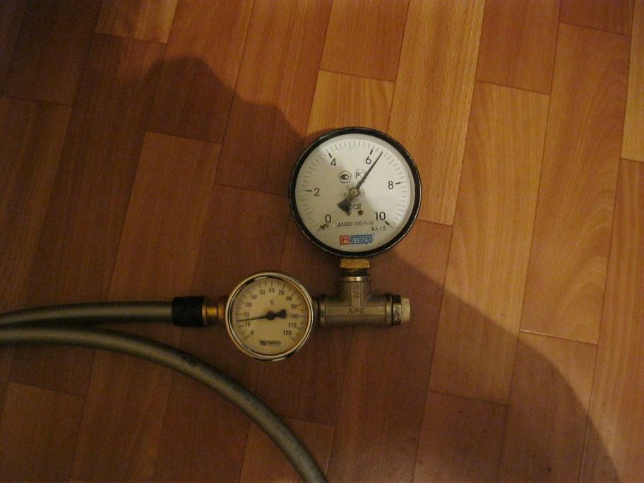

Теперь штабил с водой. Температура около 10 градусов и давление 3,6 бар. Лежит на полу, греется до комнатной температуры

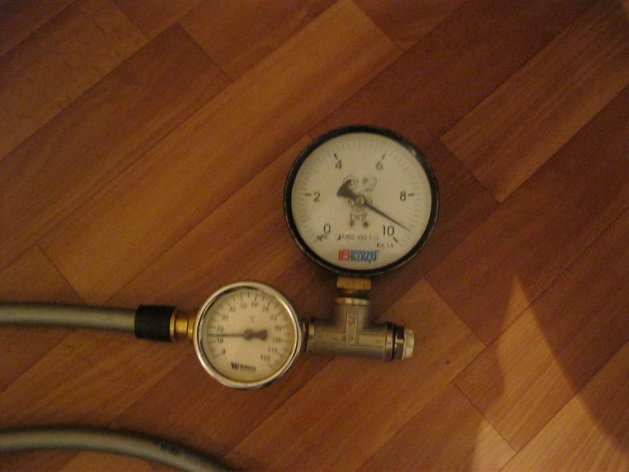

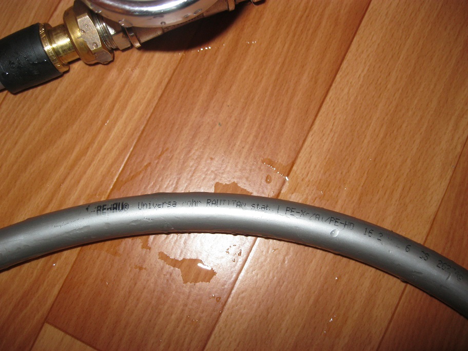

Дела там нешуточные. Выложу несколько фоток в хронологическом порядке. Это жесть:scare. А всего-то минут 15-20 полежала

05.03.2013 в 01:20:43
Это минут за 20-25. А щас уже 10бар почти

05.03.2013 в 01:30:23

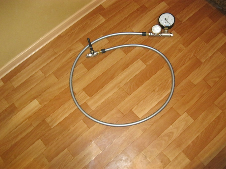

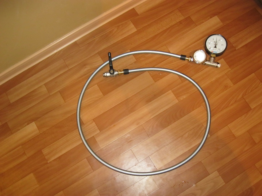

Стрелка лежит. Я не знаю какое там сейчас давление. 10+. Попробую ещё раз проделать такую же операцию. Вдруг ошибка какая. А операция заключается в следующем- я эту трубу подсоединил вместо душевой лейки, прогнал холодную воду неск. минут, потом вкрутил маевского, стравил воздух, перекрыл и положил греться на пол. Она только на 5-6 градусов нагрелась, а давление уже за 10 :scare

05.03.2013 в 02:04:01
В этот раз давление чуток меньше. И оно уже ползёт вверх=). Не так быстро только

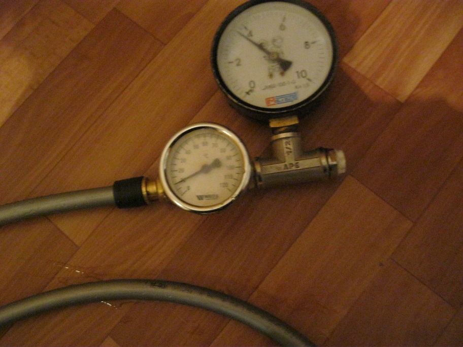

05.03.2013 в 02:28:52
В водопроводе такому огромному повышению давления препятствуют металлические ёмкости- фитинги и арматура, фильтры и т.д. В металле так не растёт давление=)

05.03.2013 в 02:46:30
Прошло полчаса
