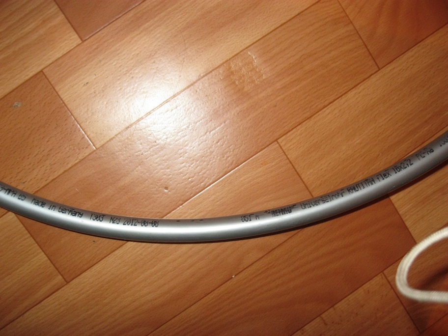

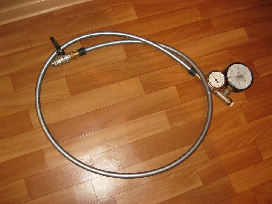

Вот сабж. Рехау флекс. Куплен сегодня у оф. дилера. Я смотрел как он себя ведёт в различных режимах. Сейчас наберу воды и сфоткаю как и что

Там маевского краник?У тройнике?
Kranoff
Kranoff
Регистрация: 07.04.2011
Сообщений: 1376
27.02.2013 в 21:13:56
Ну да. Чтоб воду прогнать и воздух выпустить.

Kranoff написал : Собственно, при охлаждении до начальной температуры, давление обратно повышается до первоначального значения =)
труба дубеет? Я думаю, в этом интервале Т линейное расширение трубы имеет большее влияние на давление чем темп. расширение воды.

АлекСАН_dr написал : Я думаю, в этом интервале Т линейное расширение трубы имеет большее влияние на давление чем к-т темп. расширения воды
Конечно, вы абсолютно правы=) Но и не только в этом диапазоне. Я и побольше грел. Да всё равно же сфоткаю всё это. А так, труба увеличивает при нагреве внутренний объём больше, чем увеличивает объём содержащаяся в ней вода. Это благодаря отсутствию армировки. Насколько я помню, там у Вас был металлопласт? Там обратный процесс- из-за алюминеевой трубки пластику некуда больше расширяться, как внутрь. Именно это и создаёт такое серьёзное повышение.

DmKa написал : Манометр или термометр работает как расширительный бачек
А почему не работают как расширительные бачки манометры на фотках Александра в той теме? Да и самому приходилось наблюдать рост, не такой гигантский- но всё же=) Манометры там тоже были
