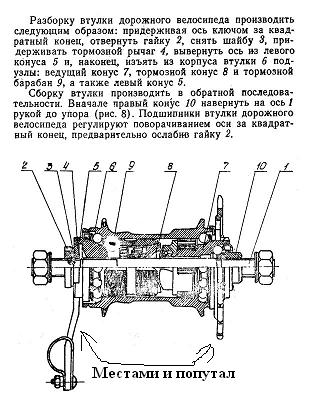

Alexiy написал : а может он цепь на кардан или на гидропривод переделал...
Все проще.:)

Bladiclab написал : Все проще.
я более 10 раз заднюю втулку перебирал и ни разу задом-наперёд собрать не удавалось... Один раз густой смазки от души напихал и у меня тормоза перестали работать (ролики в эксцентриковой обойме залипли в центральном положении не касаясь внутренней поверхности втулки). Разобрал, лишнюю смазку удалил и всё заработало. Но слева-направо собрать... там по-моему, что-то явно не стыкуется и наоборот воткнуть не получается.

Alexiy написал : Ось каретки можно, конечно тоже перевернуть, но тогда педали будут из шатунов выкручиваться при езде...
да не, нормально всё, педали не выкручиваются, только ехать не совсем привычно
Alexiy написал : и ни разу задом-наперёд собрать не удавалось...
можно колесо не той стороной воткнуть, таких сразу на дороге видно, колесо цепь подтягивает на свободном ходу
