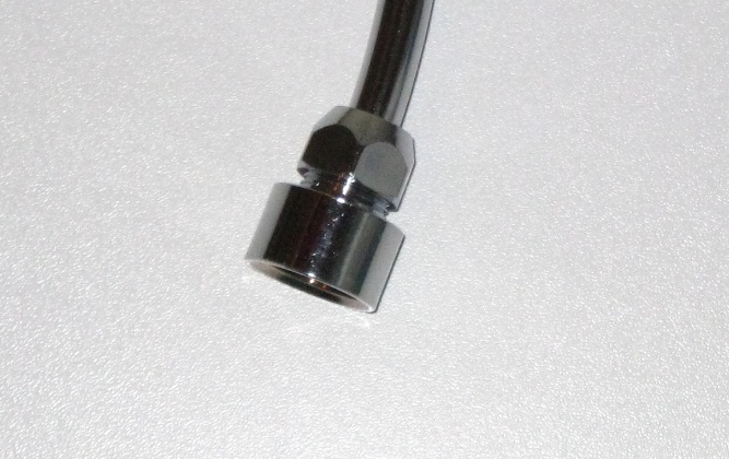

Сильфон сильфону рознь Есть дешовый сильфоны типа этого

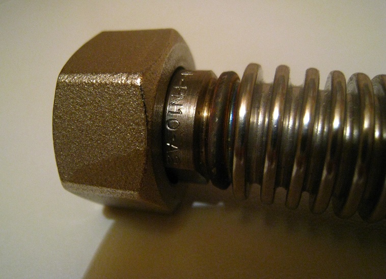

А есть совсем иного класса и цены, типа этого, где каждая подводка занесена в реестр и имеет свой уникальный номер, как часы швейцарские. Зоводская сборка путём прогрессивной индукционной сварки, аля космические технологии не подделать в китае на коленке при всём желании.

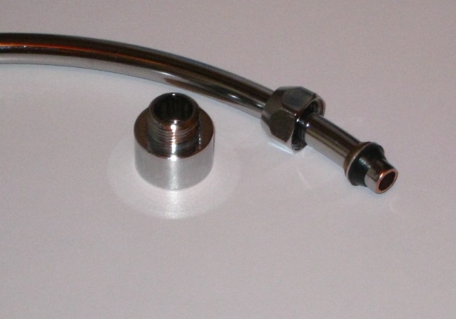

Многие считают что вот такая цанговая подводка обсалютно надёжна
Они жестоко ошибаются, цанга коварная вещ, не раз бывали случаи в аварийке по вылету медных труб с колекторов, с цанг вроде что на фото, или металлопласта. Их надо ревезировать раз в пол года и подкручивать, так как трубы часто имеют свойства вибрировать и тд. Но надо признать что с условием обслуживания они весьма надёжны, но лично я все свои демонтировал и заменил на сильфон.
Для себя я выбрал сильфон с заводской сборкой, сваркой, без всяких цанг, такой сильфон держит бешенные атмосферы, и нуждается в замене прокладки раз в 5-10 лет
Пюсы сильфона очевидны, это надёжность, это амартизация - борьба с гидро ударами, если все свои души, джакузи, стиралки и тд подключить сильфоном то ни каких гидро ударов не будет в помине. Вероятно и не будет и роста давления на холодной трубе, так как сильфон способен расширятся-но это нужно доказать путём испытаний.

polarrus написал : Зоводская сборка путём прогрессивной индукционной сварки, аля космические технологии
какой бренд ? чье производство ?

EMMETI - Итальянская компания.

polarrus написал : EMMETI
бренд этот знаю - но их сильфон никогда не видел ...
пора бежать - доставать торгашей : почему обделяют - не привозят

Разбирают их махом , особенно идеальны для подключения душа, где требуется более метра или около того. Берёш сильфон метр и растягиваешь до стольки сколько надо, очень удобно

polarrus написал : Берёш сильфон метр и растягиваешь до стольки сколько надо, очень удобно
и на сколько можно растянуть ? в 1.5-2 раза ? корейская LAVITA так не тянется

Где то вдвое тянется
