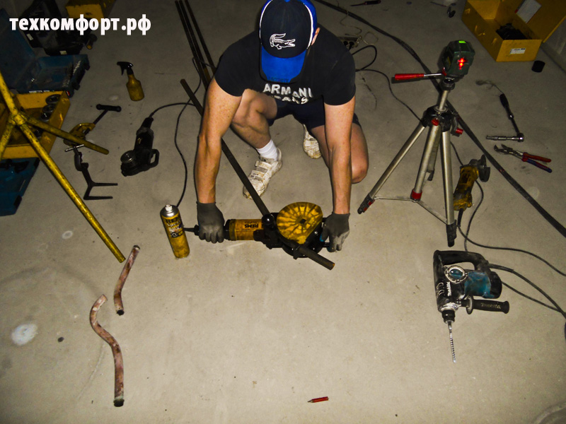

dobriy_dada написал : Я дико извиняюсь, но почему перенесли мой вопрос, про трубогиб из этой темы Подскажите пожалуйста на форумах и видео видел, что гидравлические трубогибы заминают трубу. Опасно ли это для водоснабжения? Просто имеется на примете китайский трубогиб за 6000 руб. По характеристикам он позволяет гнуть трубу до 1'. Но вот почему трубогибы таких марок как virax, rems питон так сильно дорого стоят в отличие от китайских? Достаточно ли мне будет дешёвого китайского трубогиба для гнутья труб до 3/4' ? без объяснения причин?
3 года гнул гидравлическим трубогибом, ни разу труба не заминалась...сколько стоят Rems не знаю, у меня MGF,максимальный диаметр-2", итальянец...стоил 28000р., но последнее время с целью удобства на обьекте пользую электротрубогиб REMS Курво, 60 000р. забыл про гибку труб газом...

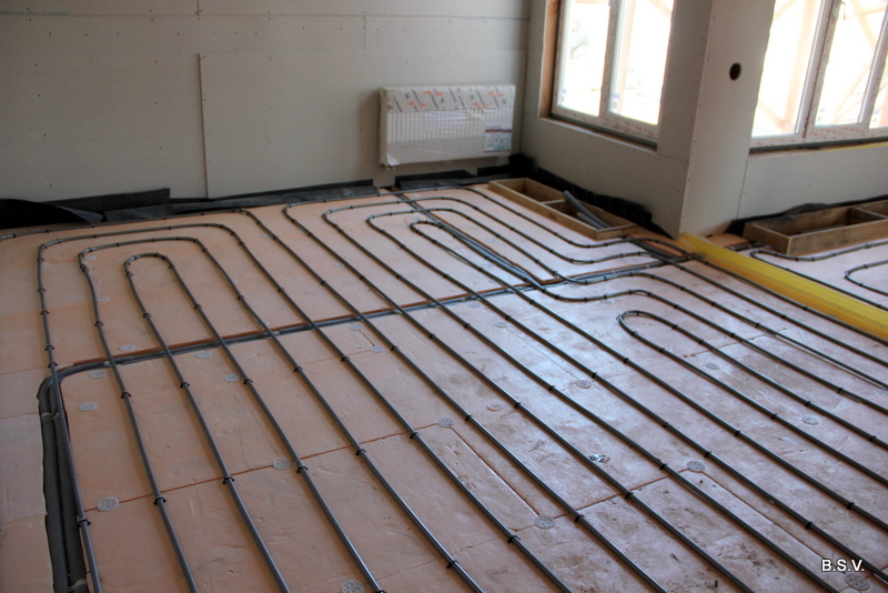

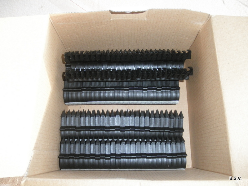

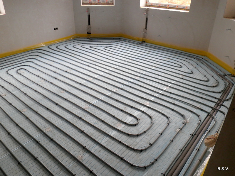

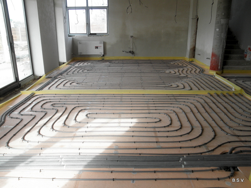

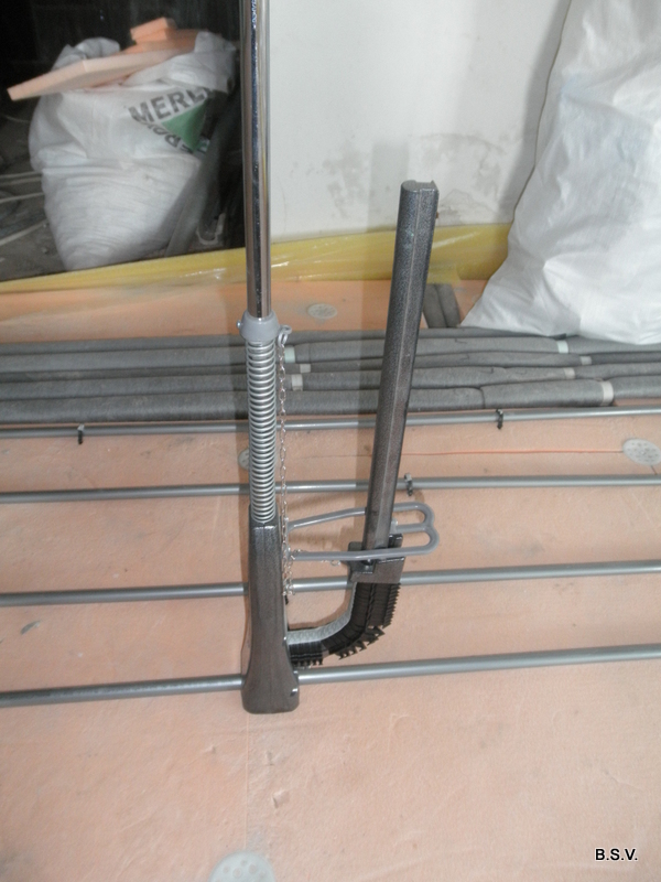

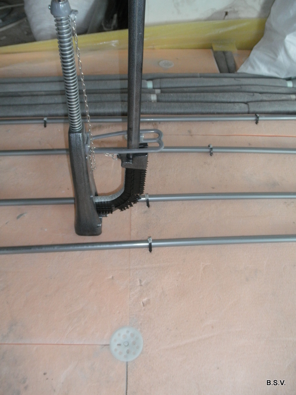

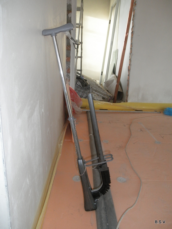

Привет. Крепежный пистолет для теплых полов от rehau. артикул: 227835-001. Кто пользовался этим пистолетом не по родным матам rehau, а по экструдированному пенополистеролу. Держатся ли в нем гарпун-скобы. Ну и вообще плюсы, минусы, а то стоит вопрос о покупке,т.к. предстоит много теплых полов по экструдированному пенополистеролу. Или мотать по старинке: сетка+стяжки(если честно устал ползать).

08.09.2013 в 10:58:14
В экструдированном полистироле вообще ничего не держится. Перепробовал кучу скоб разных производителей.

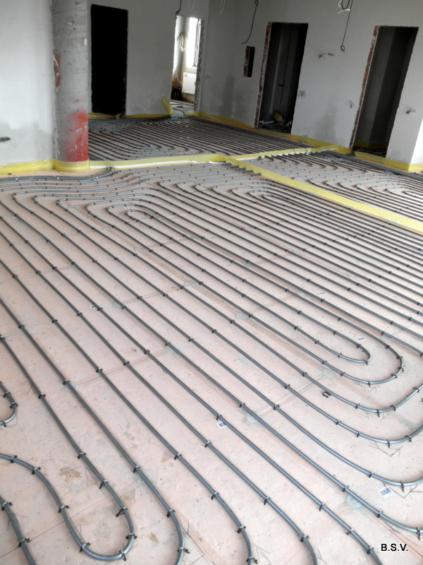

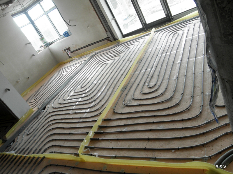

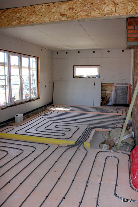

B.S.V.
B.S.V.
Регистрация: 07.11.2010
Сообщений: 450
08.09.2013 в 11:25:45
SCB написал : В экструдированном полистироле вообще ничего не держится. Перепробовал кучу скоб разных производителей.
Да, неужели?
