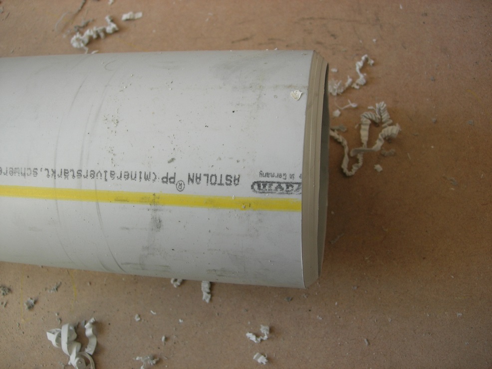

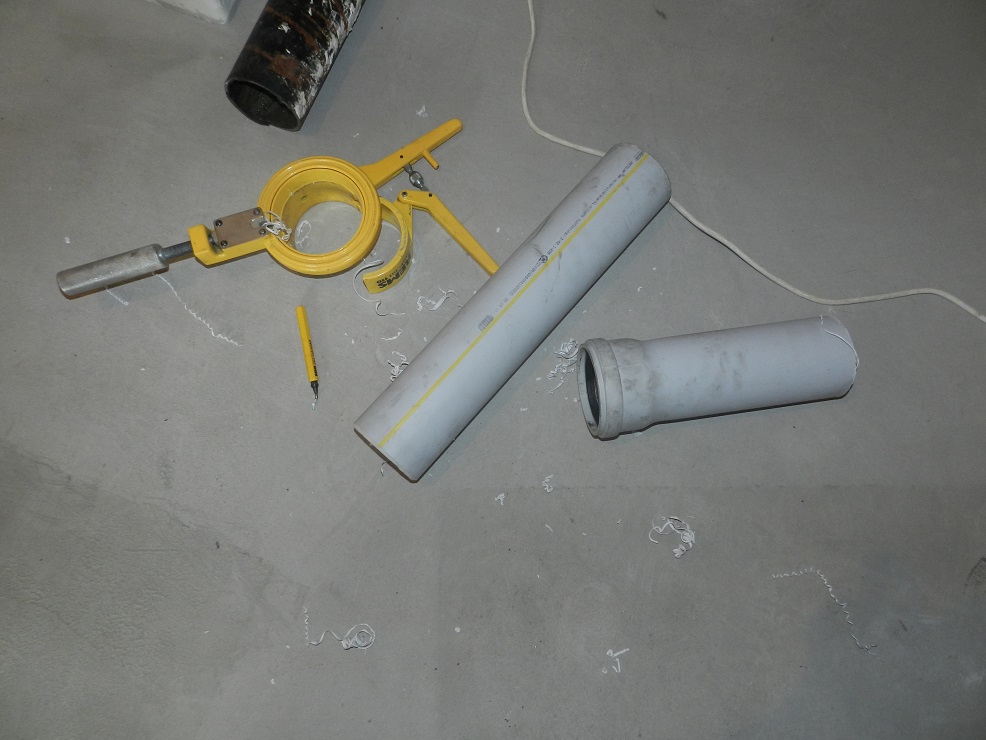

Резка канализационных труб Провёл сравнительные тесты по времени резки и снятии фаски канализационных труб различными инструментами: УШМ, мультирезаком Bosch GOP, сабельной пилой, ручной ножовкой и канцелярским ножом (снятие фаски), и, в т.ч. труборезом REMS. В тесте участвовали две трубы, диаметром 110 мм: Ostendorf kunststoffe с толщиной стенки 2,7мм и Wavin Asto 5,3мм. Остановлюсь на последней, т.к. на тонкостенной разница в результатах не столь заметна и существенна. Лучший, и вполне ожидаемый результат, от крайнего инструмента, фоторезультаты выкладываю))) Оговорюсь сразу, после резки трубы, для снятии фаски, пришлось переставлять труборез. P.s. Труборез выполняет ещё одну функцию: может использоваться в качестве тисков для прокручивания/демонтажа "прикипевшей" старой канализации.

Олегович написал : ...для качественного отреза нужен роликовый труборез, а им никак без треноги...болгаркой криво, а если саблей с бугелем, то полотен не напасешься...а они не очень то дешевые...
Сабельная REMS с бугелем не обеспечивает идеально перпендикулярного реза (у меня есть REMS Тигр, отремонтированный и опять сдохнувший, в котором я разочаровался), люфт на оси всё равно это не позволяет, в отличии от трубореза:confused:
