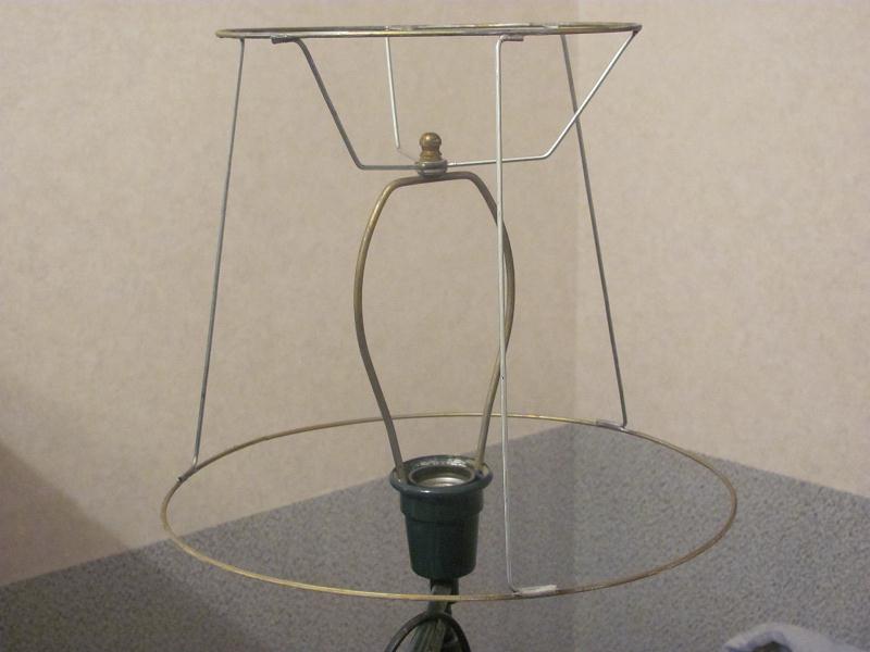

13.03.2016 в 07:00:06
Ничего, кроме точечной/контактной сварки для изготовления абажура не придумали. Кроме того медная проволока имеет сомнительную прочность, может погнуться, при некоторых условиях, даже от натяжения ткани на медный каркас. Для стиля лофт/индастриал лично я воплотил вот такую, найденную в инете, конструкцию:
