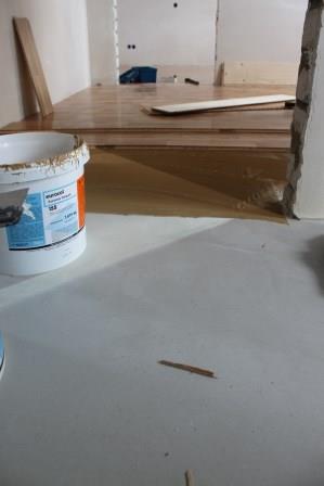

gans gr написал : грунтовку наносили? очень похоже на это. не совсем хорошо, надо бы, шлифовать (убрать эти шелушки), пылесос, грунтовка глубокого проиникновения и желательно сначала грунтовку разбавлять водой, еще лучше применить укрепляющую грунтовку. если есть перепады то выравнивать нивелирующую массу.
многослойные конструкции стабильные (в том числе и 2-х слойка), основание не обязательно должно быть таким как под штучку и массив. http://www.mastercity.ru/showthread.php?t=181962&p=4541627&viewfull=1#post4541627 тут наливайка 17 МПа.
да наносили - цпс лежит давно, долго идущий ремонт, поэтому грунтовали чтобы она не пылила... я думаю, что пылесос + грунтовка глубокого проникновения - этого будет достаточно (без шлифовки)? :)

efo, еще раз!!!!!! зачем применять 2-к эпоксидную грунтовку??????? 2-к 1-к или MS клеи полимеризуются без усадки, поэтому "нивелируют" небольшие неровности (правда в случае материалов ПД, массив и т.п. это не так важно). но ЭП это НЕОБХОДИМО в случае остаточной влажности (свежие ЦПС, бетоны), в случае капилярной влаги (не все производите разрешают), это когда стяжка лежит на земле, над сырым помещением, НЕ БОЛЕЕ ТОГО была тема, когда требовалось уложить МАССИВ на слабое основние, чуть срубал стяжку( что бы сохранить уровень пола) пропитывал ГГП Форбо 050 в три слоя, выравнивал в 5 мм нивелиркой Форбо 975 и приклеил массив на мс клей 157. (Pakkonen так вроде его ник, и тема в которой все это было)

не знаю, откуда такая информация по расходу. Но в два слоя! 200 грамм грунтовки это максимум! т.е. первый слой чуть больше, второй чуть меньше. но не больше это точно! и мы ее применяем, когда стяжка влажная или неровная, а так производитель разрешает без грунтования делать

я выложил фото http://www.mastercity.ru/showthread.php?t=181962&p=4541627&viewfull=1#post4541627 , жилая квартира, многоэтажный дом, грунтовка под нивелирку, нивелирка обычная (в том случае 976) и без грунтовки 2-к клей 155. если стяжка нормальная, только немного "ноздреватая" и т.п. для этого достаточно дисперсионной паркетной грунтовки в один слой. нет тут грунтовки. высохла нивелирка ( каждые 3 мм сохнут 24 часа) и приклеили.

efo с химией Sika работаем года 4. Мои укладчики продукцию этой компании любят больше всего. Удобно, не пахнет, хорошо оттирается и с рук отмывается. Всегда надо находить оптимальный вариант. Если нет необходимости стяжку укреплять и она ровная и сухая, то можно и без грунта, но если делать "как для себя", ессно лучше грунтовать. расход грунтовки, как я писал выше около 200 грамм. на кв.м. если в два слоя. Опять же, наносить можно по разному, кто-то льет море, а кто-то раскатывает тонкий слой. по клею расход очень разные. Обычно это 1 - 1,5 кг. на кв.м. Хотя было и 2 кг. всаживали.
