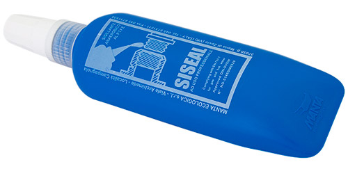

Плюс уже несколько лет активно в россии используется анаэробы итальянской фирмы MANTA уже накоплен немалый опыт, и только самые дремучие мамонты об этом не знают.
Все ведущие бренды по арматуре першли на анаэробы уже как год два, это от FAR до Oventrop пакуют свои фильтры и тд на анаэробы,
купил только что опрессовщик от Ротенберга 2013 года выпуска, так и он уже на анаэробе собран
К хранению он не прихотлив, это один из плюсов анаэроба, не заморозков не жары он не боится.
Так что крестится надо если что кажется или чудится.
Что по мне то я бы побоялся манометры и прочее навесное оборудование сажать на анаэроб. Ибо при демонтаже большая вероятность просто разворотить весь прибор, сорвать грани на мелких элементах и тд.
Средний SEALANT весьма легко демонтируется, единственная угроза это попадение ошмётков анаэроба внутрь фильтра которые потом нужно будет вытряхивать.
анаэроб средней фиксации, которым пакую все, что можно (и нельзя ) не отвинтить ключом, на хром становится насмерть, при откручивании с разогревом, если немного клювом щелкнешь и соединение остыло, сразу вторично полимеризуется. Объяснить я этого не могу, раз получилось случайно, потом специально попробовал.
Я беру за эталон анаэроб средней фиксации от MANTA это Siseal или Sealant
