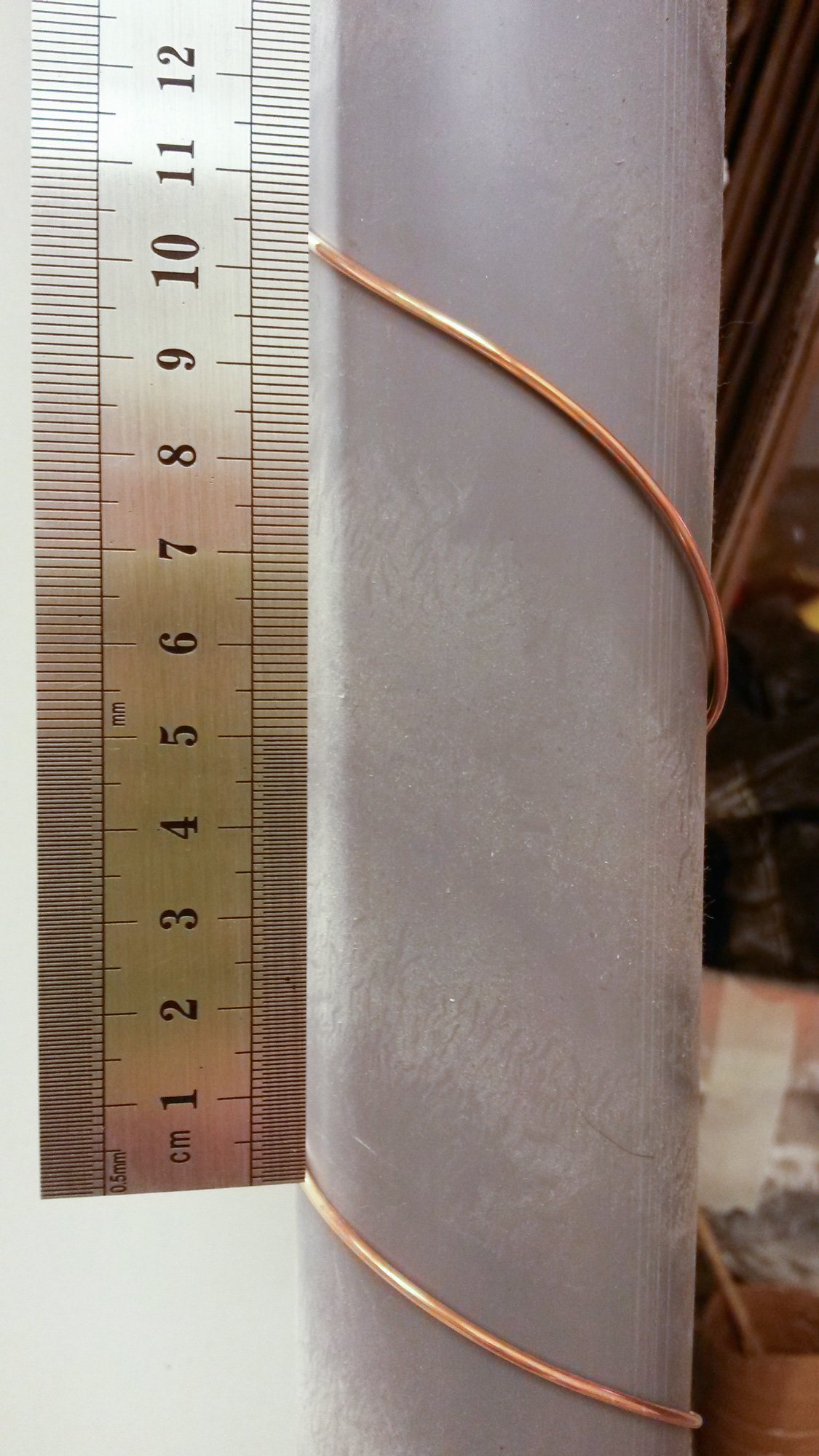

cineman написал:
Я всё же спрошу образованных людей, что мешает пропустить через нехороший шланг с низкой проводимостью кусок гибкого оголённого провода?
Ничто не мешает. И это будет давать определенный эффект:
Можно пойти дальше, и намотать гибкий многожильный провод вокруг шланга:

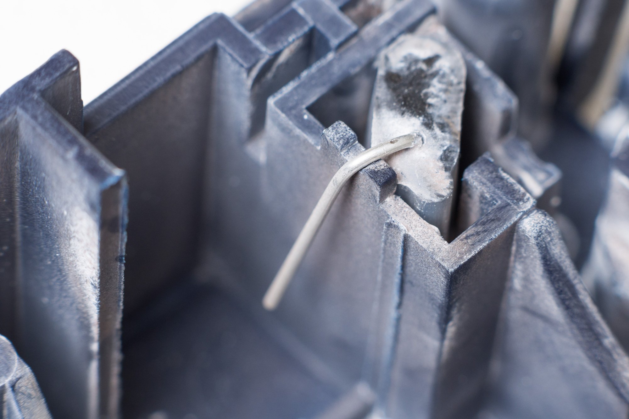

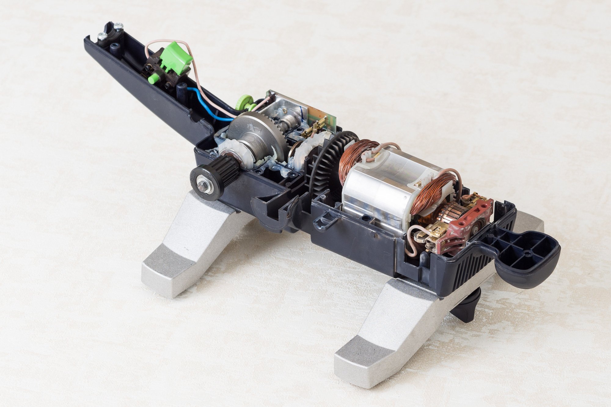

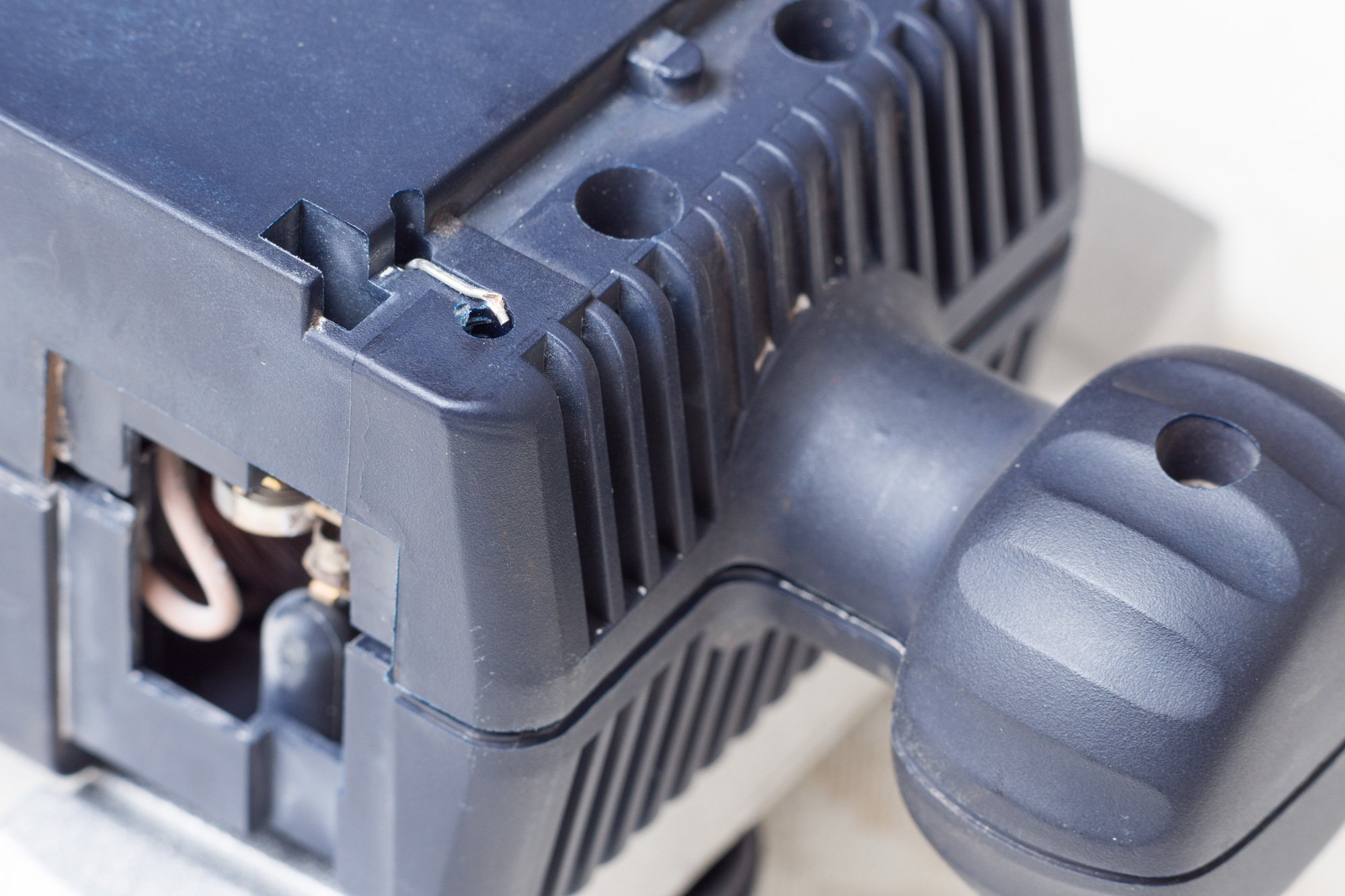

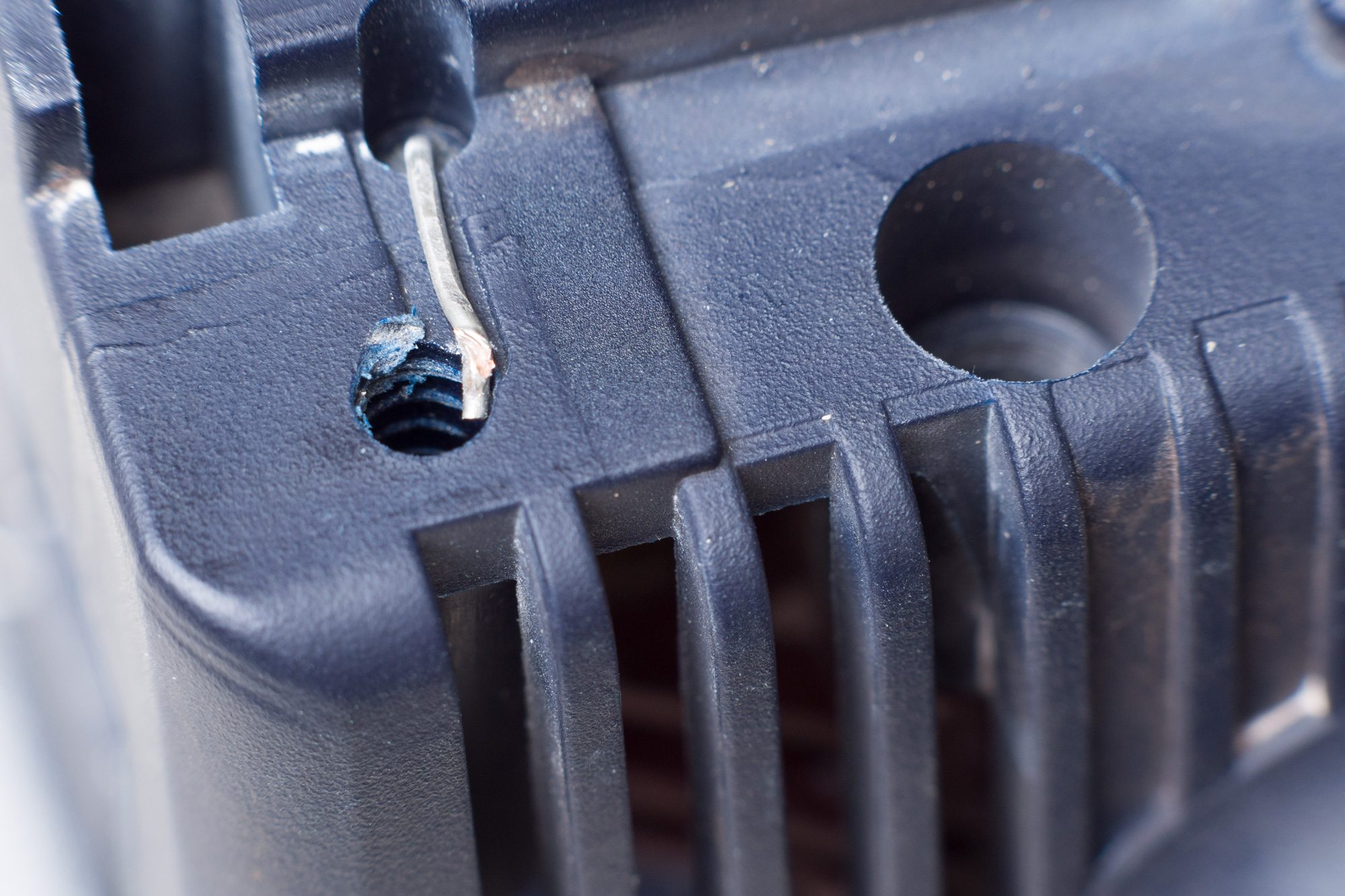

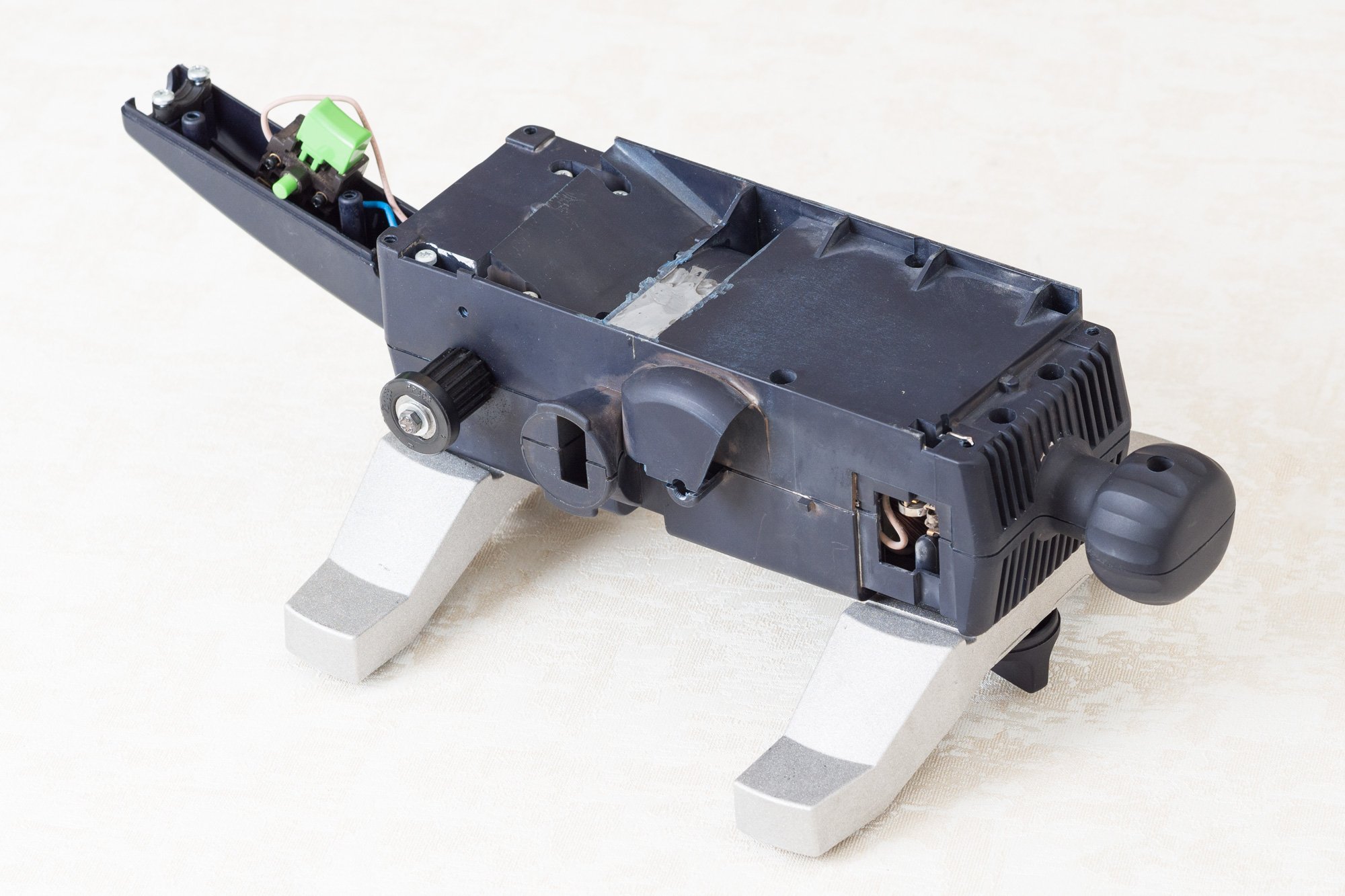

Я бы подключил конденсатор к этой точке, а уже к нему наш источник статического напряжения. Например, в ленточке Festool BS 75 E металлический корпус с барабанами подключен через конденсатор к коллекторному узлу, который как раз находиться примерно по середине между обоих электрических проводов:
И это решение вполне эффективно работает.

Но тут единственный нюанс, который нужно учитывать: эффективность каждого решения. Если мы обмотаем шланг из диэлектрика медной проволокой с него статический заряд будет стекать, но это будет хуже, чем с электропроводного шланга. Если мы возьмем электропроводный шланг и не будет его заземлять каким либо образом: это даст определенный эффект, но это будет хуже, чем если мы заземлим этот шланг к проводу защитного заземления, либо подключим через конденсатор/резистор, как описал cineman к глухозаземленной нейтрали. И каждый, в зависимости от условий, может использовать какое либо решение или их комбинацию.
