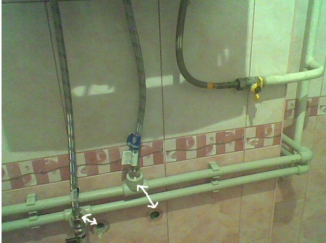

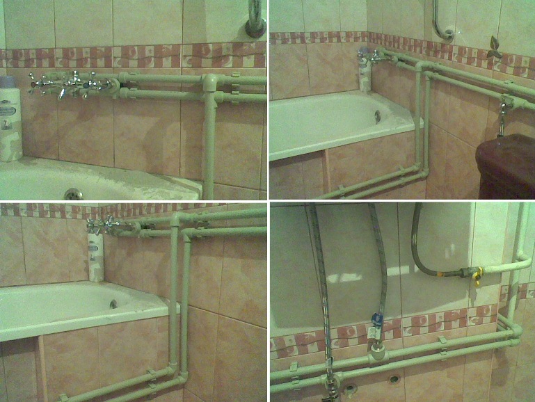

Помогите советом, ситуация такая. Делаю ремонт в ванной 1,3 на 1,5 ванна впритык с раковиной, будет общий смеситель. ( По желанию закащика, тёщи) Так же было требование сделать подвод к смесителю не в стене, типа так надёжней, красота не сама цель. Весь водопровод плонируется по верх плитки, трубы идут ровненько вдоль стены под раковиной и у "изголовья" ванны и на кухню, поменяю на ПП, вообщем сдесь всё ровно. Только вот измучился я над вопросом, как же прикрутить смеситель на плитку, и подвести трубы к нему? Ванна впритык к стене будет. Штробится неохота, да и закащик требует поверх плитки. Полно трубы ПП и фитингов, паяльник, и планочка есть под смесител на 6-ти шурупах. Первое что приходит на ум, поднять трубы в два поворота по стене, из под раковины и к смесителю. К стене крепить на защёлках для ПП трубы. Помоему это будет как то хлипковато... Оторвать можно...
Кто нибуть видел подвод к смесителю ванной по верх плитки? Крепка ли получится конструкция из ПП трубы?
Как понадёжней и поэстэтичней прикрутить смеситель поверх плитки, и подвести к нему воду?
Я понимаю, что это не хорошо, но надо сделать.

AlexKucher написал : Первое что приходит на ум, поднять трубы в два поворота по стене, из под раковины и к смесителю. К стене крепить на защёлках для ПП трубы. Помоему это будет как то хлипковато...
Правильное решение. Прикрутите монтажную планку к стене. А оторвать можно всё.

AlexKucher, Планка во такая.И все как у Славик64, лучше не придумаешь.

Славик64
Славик64
Регистрация: 23.07.2012
Дигора
Сообщений: 10452
17.03.2013 в 18:07:28
Не думайте, что проводка сделана сразу после кафеля. Старые трубы у них испортились(МП), на фото видно , вот и пришлось по верх плитки сделать.
Flier написал : Особенно трубы идущие по экрану ванны производят впечатление...
а куда их, на пол, чтоб ногам мешали и грязь собирали?

Flier
Flier
Регистрация: 27.02.2010
Сообщений: 2504
17.03.2013 в 18:54:57
Славик64 написал : а куда их, на пол, чтоб ногам мешали и грязь собирали?
Понятно что выбора то и не было особого((( А за ванной не вышло бы провести?
