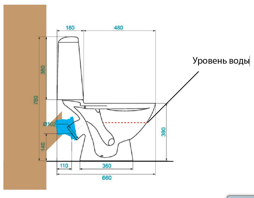

День добрый, имеется вот такой унитаз: http://www.afonya-spb.ru/catalog/element.php?IBLOCK_ID=45&SECTION_ID=0&ELEMENT_ID=39532 и эксцентрик http://www.proconsim.ru/details/ekscentrik-dlya-unitaza_596_832_553
из за того что полы опустились(где то на 10-15 см) пришлось отпилить обще домовую(чугунную) трубу слива и купить эксцентрик, но при смыве вода наполнят унитаз почти до половины а потом медленно уходит, в приложении схематический рисунок как это всё установлено, нижняя точка слива унитаза где то на 2-4 см. меньше нижней точки трубы общего слива. фото если нужно могу загрузить завтра, подскажите как это можно исправить? может эксцентрик другой или резиновую трубу заместо эксцентрика?

СергейССА, Где-то недавно такую же проблему решали.Ищи.Отзывов не было,наверное справились Тема от 31.01.2013.

Вот она: Медленно уходит вода из унитаза
